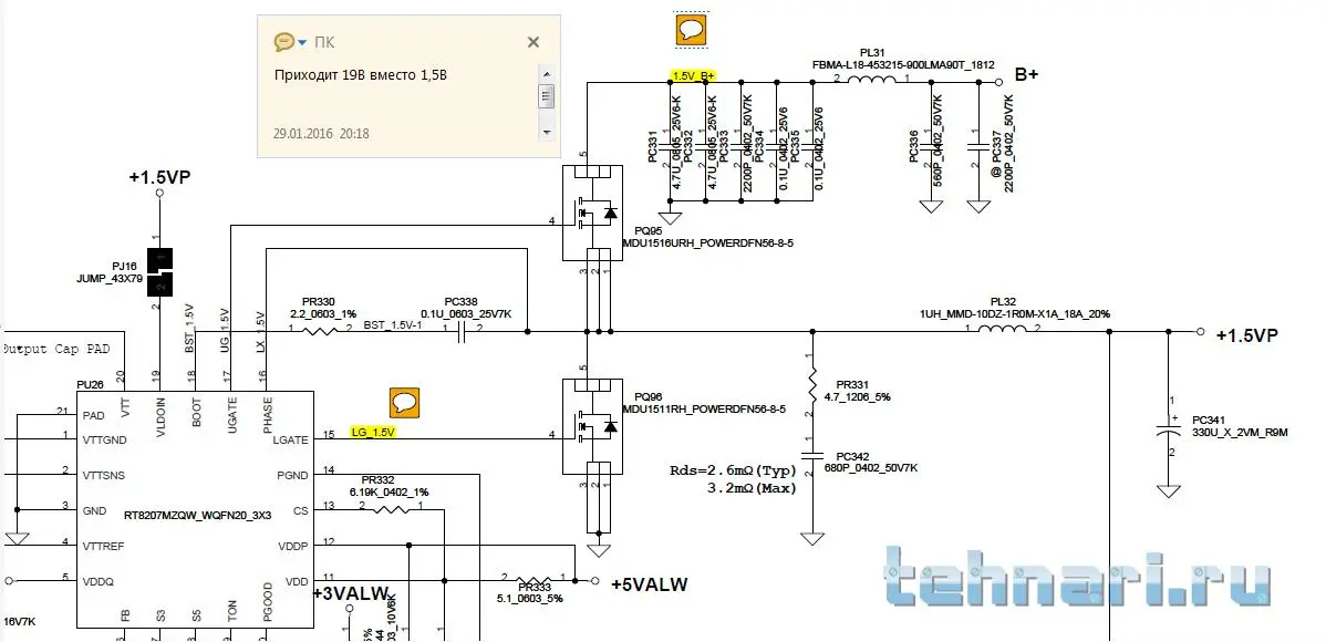

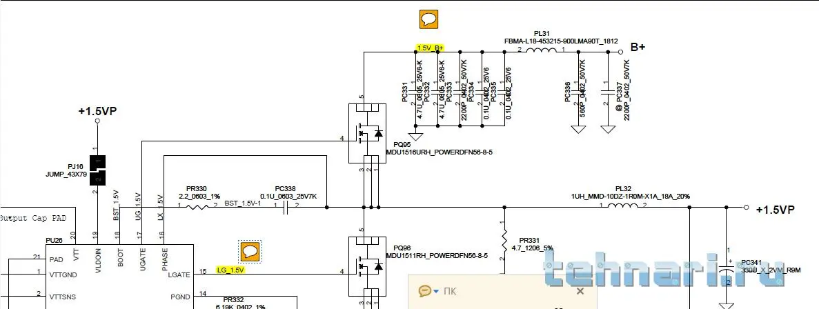

При сборке ноута контакт массы от вафли попал на материнку. В итоге: при включении вырубается через 1-2 сек. И больше ничего не происходит.
Напряжение есть везде, кроме одного места (скриншоты). И в одном месте завышено (приходит от зарядного или батареи).
В чем может быть проблема?

Гы!
На схеме очепятка.
В+ на самом деле 12-19 В.
Я тоже так подумал.
Грешу на PQ96 что он не пропускает питание на микросхему и выключается ноут
PQ96 - понижающий выходное напряжение мосфет. В случае его пробоя на выходе ШИМ будет 0.
Проверяйте повергуды на всех ШИМ-контроллерах.
Шим один навернулся. Греется быстрее утюга
