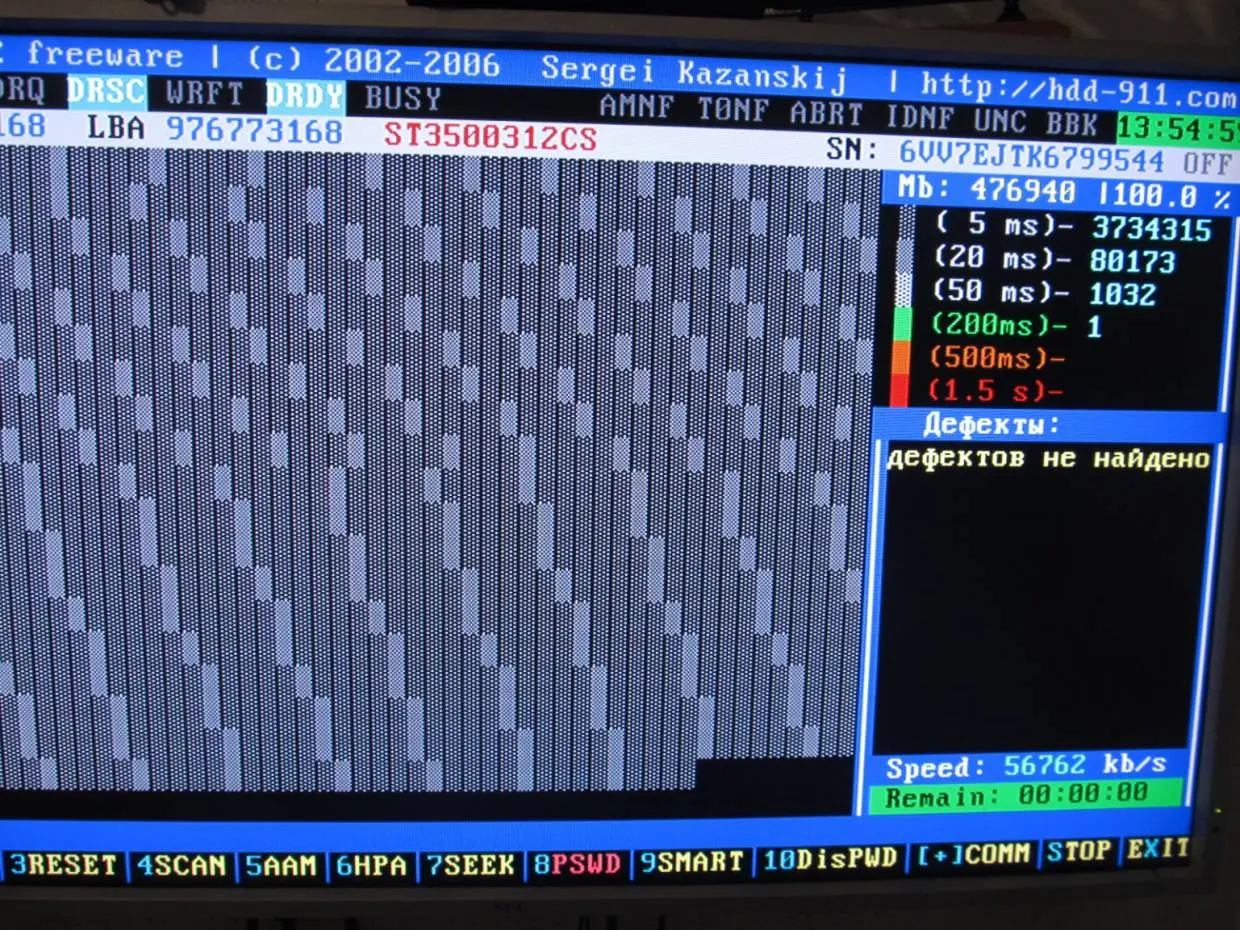

Здравствуйте, хочу купить диск, вроде по присланных скринах все нормально но хотелось бы услышать мнение спецов в этом деле. Заранее спасибо. tehnoclean

А о чем показывают и означают показатели 4, 7 и 195 параметр по скрину? Если не сложно!! После тему можно закрывать. Спасибо.
4 - сколько раз включался
7 - частота ошибок позиционирования головок
195 - это ошибки, которые сам диск скорректировал
Если в столбце raw смущают большие числа, то это специфика seagate, ничего плохого. Главное, что val больше tresh.
