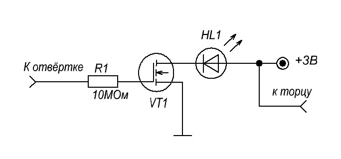

Привет Всем!!!
Вот объясните такую штуку. вот с виду есть обычная индикаторная отвертка. Как быяснилось она состоит из: 2 батарейки (как в лазерных указках); резистор; светодиод красный (индикация). И все это внутри обычной отвертки. 1)Так вот, замыкаешь жало отвертки одним пальцем, а другим пальцем касаешься торца ручки отвертки и загорается светодиод. Тут примерно ясно. 2)НО, при проверке напряжения светодиод светит тускло. Но также касаешься торца ручки индикатора загорается ярче. 3)Так же это "устройство" работает как индикатор скрытой проводки. Выше розетки/выключателя и тд. касаешься стенки горит тускло светодиод.
1 и 2 примерно ясно как работает. А как быть с третьим?
Как это все сочетается в одном индикаторе???

вокруг токо-проводника всегда есть собственное магнитное поле, вокруг проводов не исключение, может и реагирует на эти поля...
Раз есть батарейки значит есть и усилитель или ключ, скорее всего на полевом транзисторе, просто токи утечки и электрич. поля в обычных условиях светится светодиод заставить не могут. Слабое свечение светодиода это, минимум, 4 - 12 ма, при 220 вольт приласкает крепко. А неужели не интересно разобрать и изучить? И поделится опытом? Удачи.

Жало отвертки работает, как антенна этого хватает для зажигания диода.
Там еще полевой транзистор стоит. Это как раз всё объясняет.
Если кому интересно, я набрасал схемку.
очень часто там стоит транзистор обычный биполярный.
