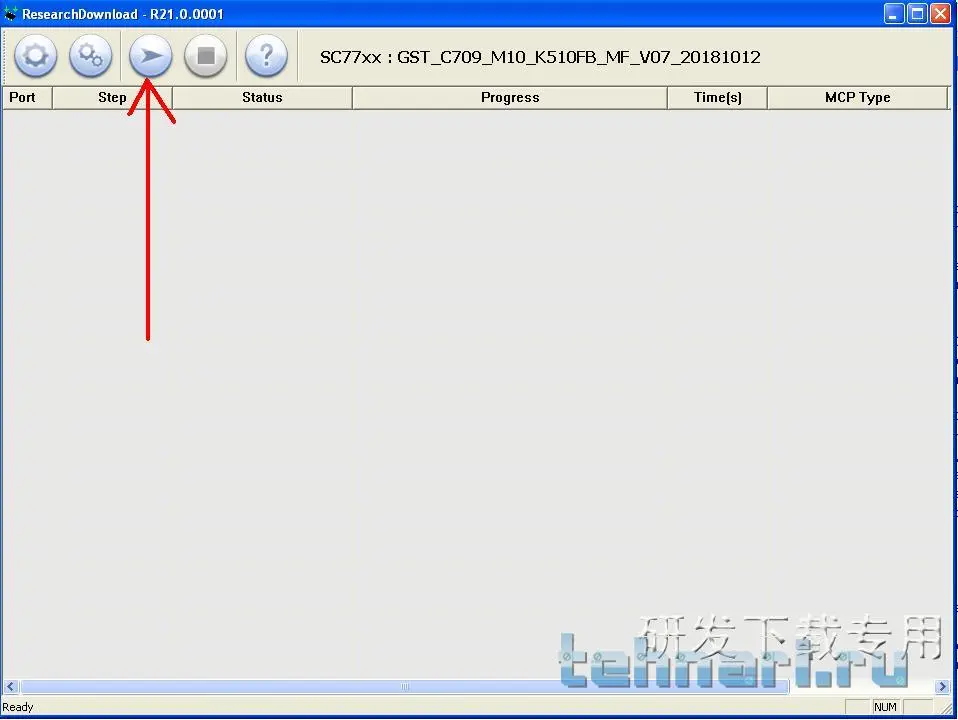

Продолжу тему. Теперь инструкция касается процессоров Spreadtrum. В отличии от процессоров MediaTek при данном способе все данные с телефона удалятся (кроме SD карты). Т.е. это обычная перепрошивка, но с тем отличием что удаляются и данные об аккаунте.
И так приступим. Нам понадобится:
1. Заводская прошивка в виде pac файла. Версией не ниже той что установлена на телефоне. (Иначе успех не гарантирован)
2. Программа прошивальщик ResearchDownload (Именно ResearchDownload. UpgradeDownload не подойдет)
3. Драйвера клик
Сам процесс прошивки:
1.Устанавливаем драйвера.
2. Запускаем ResearchDownload.
3.Нажимаем большую шестеренку и выбираем pac файл нашей прошивки.
4.Ждем когда загрузится прошивка. Затем нажимайте на двойную шестеренку.
5. Во вкладке Options снять галочку с Reset to normal
6.Во вкладке Backup поставить галку на Save NV to local.
7. Во вкладке Flash Operations поставить галочку на Erase All Flash
8. Нажать ОК
9. Нажать кнопку Старт При уведомлении что удалятся все данные на телефоне соглашаемся.
10. Подключить телефон к ПК. Варианты подключения идентичны как в первом посте.
11. Если с драйверами все ОК то начнется процесс прошивки. После появления в столбце Progress надписи Passed нажимаем Стоп (квадратик). И отключаем телефон от ПК.
Перезагружаем его и радуемся.
