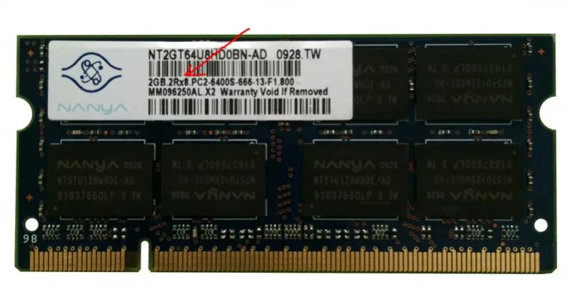

Всем привет!
Кто имеет этот агрегат помогите с выбором ОЗУ. Не знаю какая будет совместима. Пишите только те кто лично сталкивался с этим! Огромное спасибо!

для начала - какая память стоит??
Любая DDR2 SODIMM до 2x2ГБ. Вам, как я понимаю надо просто добавить одну 2Г планку. Производитель, тайминги, частота, упаковка, плотность значения не имеют. Берите какую найдете - DDR2 сейчас на рынке выбор не большой.

В том то весь и прикол что я пришел в магазин сказал с какими характеристиками и при мне ставили, комп даже не запускался!
У меня одна плата впаяна!
DDR2-800 впаяная
Да.
А что вам ставили? Другие планки пробовали?
Пробовали! На следующей неделе должны прислать другие планки!
Что "пробовали"? Вы так и не сказали
вы сказали, какую вам
при мне ставили
, и какие вы еще
Может вы DDR3 пытались запихнуть... хотя у нее ключ не подходит, но у нас народ сильный - запихивает иногда...
ddr2-800 ставили 2гб Silicon Power и ddr2-667 2гб тоже не идет :(
Частота не причем. Хоть у вас и установлена планка 800MГц, но она работает на частоте 667MГц - на большее ваш чипсет просто не способен. Видимо в вашем случае, хоть я и написал

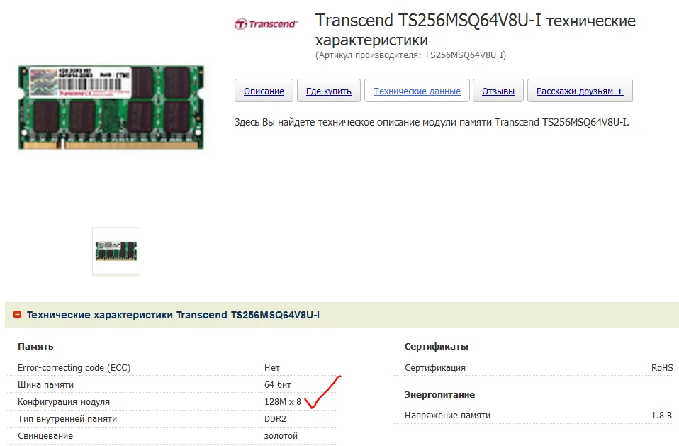

все таки имеет. Думаю вам нужна память с организацией 2Rx8. Двухранковая, на 8-ми битовых чипах. Так и спрашивайте. Т.е. такая подойдет 1234.webp, и такая подойдет Memory > Laptop Memory > Nanya NT2GT64U8HD0BN-AD - Nanya 2GB PC2-6400 DDR2-800MHz non-ECC Unbuffered CL6 200-Pin SoDimm Memory Module Mfr P/N NT2GT64U8HD0BN-AD 123.webp... А вот такая, думается, не подойдет 2GB 200p PC2-6400 CL6 8c 128x16 DDR2-800 2Rx16 1.8V SODIMM, CXE - MemoryTen, ибо она уже на 16-ти битовых чипах.
