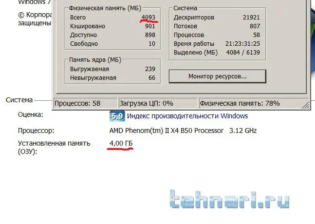

Всем бобра!
Есть древний комп: Motherboard WinFast n15235; AMD Sempron 3000+, 1.81 Ггц, HDD 200 Гб и две планки памяти DDRI 400Mhz 1Gb. Стоят окна ХР.
Все бы хорошо, но ОЗУ определяется системой в объеме 1,93 Гб, а должно быть 2,048 Гб...
Вопрос - это материнка отъедает в пользу интегрированной видеокарты или память битая, или же древняя система работает некорректно с 8-чиповыми, односторонними планками.
Планки одинаковые, ОЕМ-овские, DDRI 400Mhz 1Gb, с контрольными чипами. Переставлял эффекта нет...
Может ли решить проблему установка Win 7 x32?

Установил Win 7, определись 2 Гб, без траблов, как и должно было бы быть...
Где мои 3 мегабайта?!
