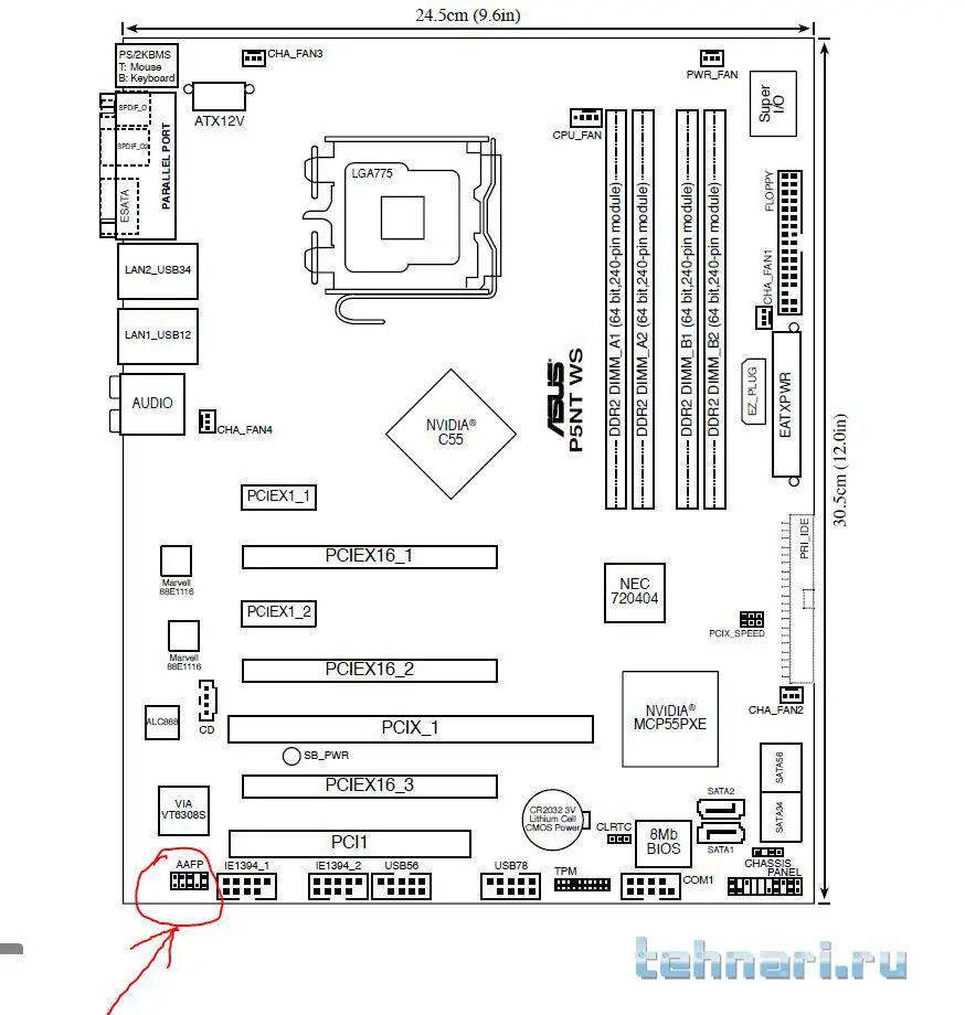

Прошу помощи у профи . Ни в имеющемся мануале ни взятом с офсайта ни нашёл даже упоминания об данном коннекторе , хотя на картинке он обозначен . Посвятите что это такое и если можно распиновку и что к нему подключается

Разъем для подключения передней аудио панели. (Front panel audio connector (10-1) AAFP)
