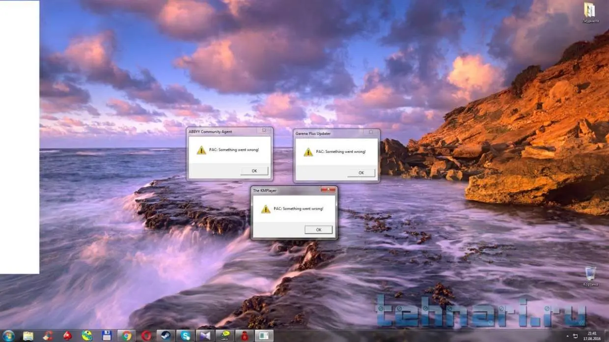

Вечер добрый, уважаемые форумчане!
Обращаюсь к Вам за помощью в решении следующей проблемы.
С сегодняшнего вечера, сразу после включения пк, стала перманентно появляться всплывающие окна со след ошибкой. "PAC: something went wrong" (приложение - скриншот).
Т.к. являются рядовым пользователем пк, то попытался сделать самые очевидные вещи, а именно: запустил полную проверку компьютера антивирусом ( каспер лицензионный), а также попробовал выполнить восстановление системы, но все оказалось тщетноtehno015
Данная ошибка абсолютно не дает нормально пользоваться пк, т.к. выскакивает постоянно в виде активного окна, которое приходится постоянно закрывать ( с трудом смог зарегистрироваться и отписаться на данном ресурсе).
Если у кого-то имеются какие-нибудь мысли на данный счет, просьба дать совет по решению данной проблемы.
Заранее благодарю!

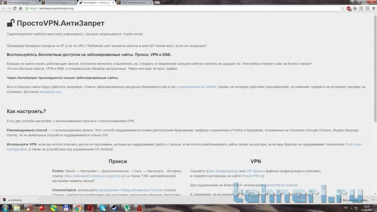

Есть подозрения что это из-за прокси. Вот это сами ставили?
Если честно, мне не совсем понятно значение "прокси"tehno015
По Вашей ссылке открылось следующее ( приложение -скрин)
Если Вы про этот какой-то "АнтиЗапрет", то ничего подобного не ставил.

Ну виновник судя по всему был как раз этот АнтиЗапрет на который я вам выше сылку дал. Как он к вам попал? Это другой вопрос. Скорей всего при установке какой-то программы вам его и втюхали.
Прокси
