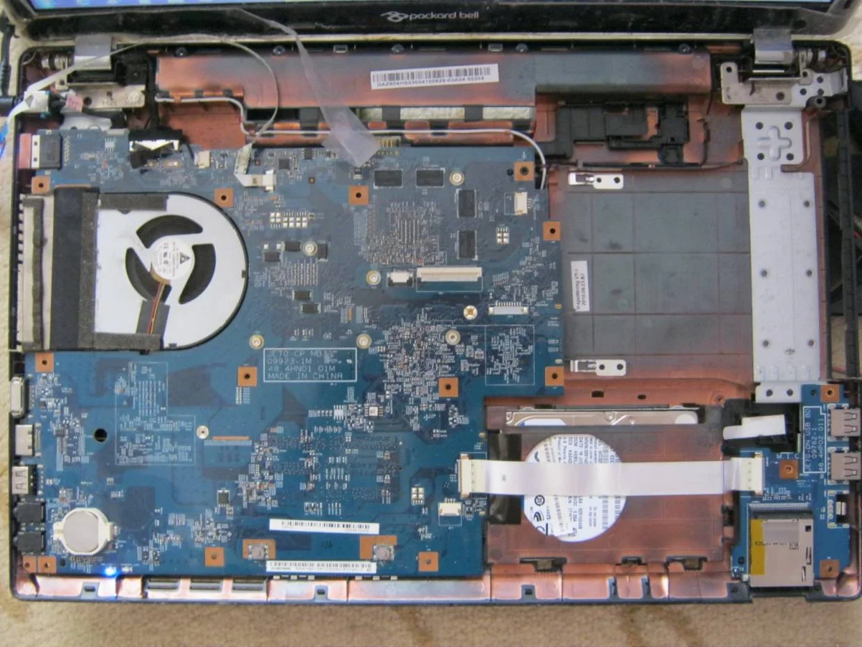

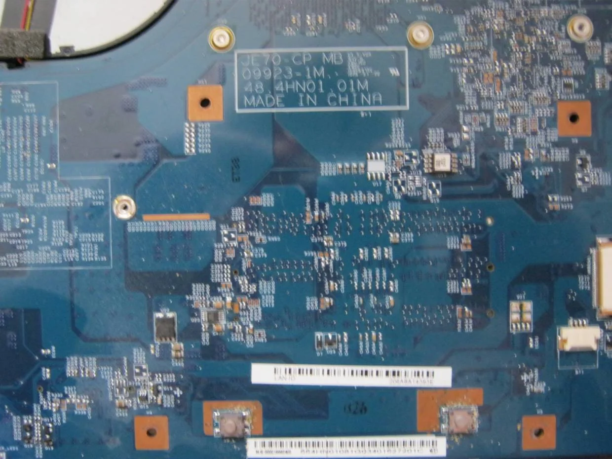

Добрый день!
Случилась похожая проблема, при замене клавиатуре на ноутбуке, временно использовал выносною от стационара. На ноуте 1 порт впаян в мат. плату, оставшиеся 2 находятся на доп плате с картридером и подключены через шлейф. Перед последним включением выносная клавиатура проработала несколько минут, потом появилось сообщение о не хватке питания концентратора. Точно не помню что тогда сделал, так как не предал этому значения,либо я просто нажал закрыть или сбросить устройство, но после этой манипуляции сообщение перестало выскакивать и крайние usb порты перестали реагировать на подключённые устройства. Напряжение на портах есть лампы на клавиатуре загараются затем потухают, WIFI адаптер подаёт признаки жизни, но в системе ни как не отображается. Картридер работает флэшки видит. Прошу у Вас помощи в диагностировании. Спасибо

нехватка питания обычно следствие проблем с мостом. но нужно смотреть

Есть практический способ проверить данную теорию? Например подключить к работающему usb жёсткий диск на 750гб или измерить сопротивление или напряжение на чём либо?
На выходных собирался съездить купить новую плату с usb.
боюсь, что замена платы с портами не решит проблему. А что по поводу модуля WiFi?? что значит "подает признаки жизни"??
На внешнем wifi адаптере присутствует индикатор питания, при подключении он загорается но не определяется.
Вы вроде писали в предыдущей теме про usb, что если хотя бы один работает , дело не в юм, а не обходимо проверить катушку на входе, можно поподробнее про это?
Завтра доеду до магазина куплю тестер, с помощью него я смогу замерить питание на юсб или ещё какие либо характеристики для более точной картины куда капать?

Нужно посмотреть активность шин Data- и Data+. Тестер её не покажет.
кАнЭшно!
Речь, очевидно, о дросселе, подавляющем синфазные помехи в сигнальных линиях. Он выполнен по SMD-технологии и частенько обрывается в месте пайки.
Юг дохнет по-разному. Бывает только один порт вылетает, а бывает и все сразу.
