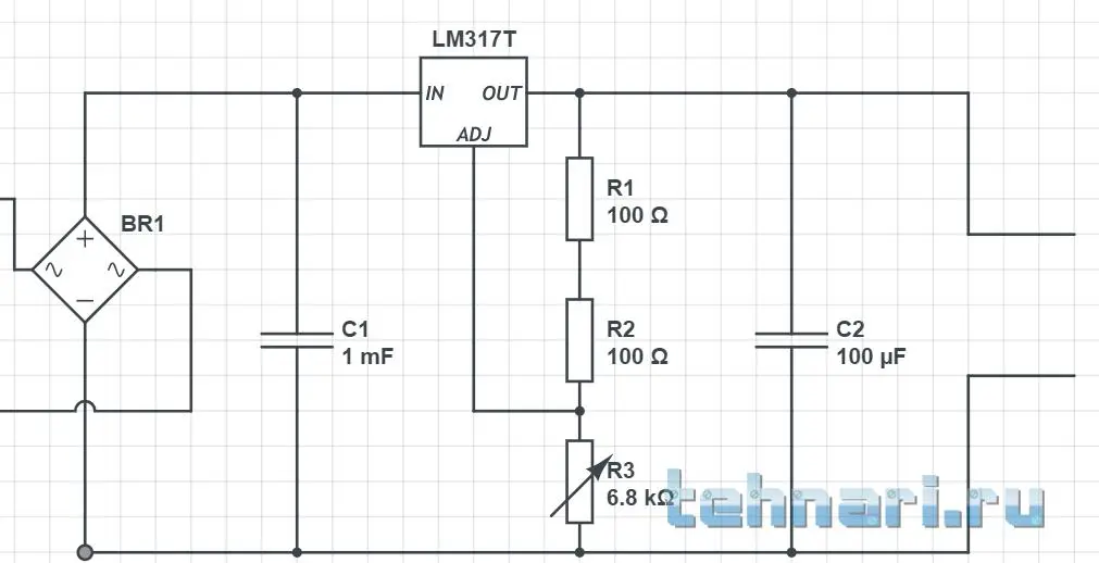

Падение напряжения в бп на LM317T
Собрал блок питания простенький, поработал с ним какое-то время и отправил в шкаф на годик. Сейчас достал, попробовал включить, а даже лампочку запитать не может. Без нагрузки выдает всего 17.5В, хотя входное постоянное после диодного моста 28В. При подключении нагрузки падает до 20мВ. С той же нагрузкой на диодном мосте и выходе с трансформатора напряжения нормальные. В чем может быть проблема?
Крякнул стабилизатор, улетел в свой кремниевый рай))
С1 реально в 1 mF???
Замени на хотя бы 330 или 470.
Отключи С2 и посмотри как поведёт себя стаб.
В этой микре, помимо термозащиты есть и защита от КЗ. И если выходной конденсатор под нагрузкой "течёт", то микра уходит в "глухую" защиту.
Там же нет глухой защиты, потому, как
выходной конденсатор "усох".

В микрофарадах ёмкость должна быть, а не в пикофарадах. Не уверен что он и год назад нормально работал с такими конденсаторами

Я аут, 1000 и 100 микрофарад. Приложил бы фотку, но по пикселям боюсь не поместится
Тогда меняйте сам стаб
Там ломаться больше нечему. LM-ку на замену.
