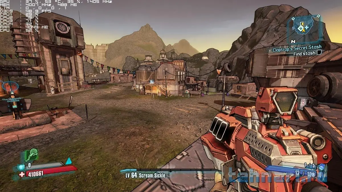

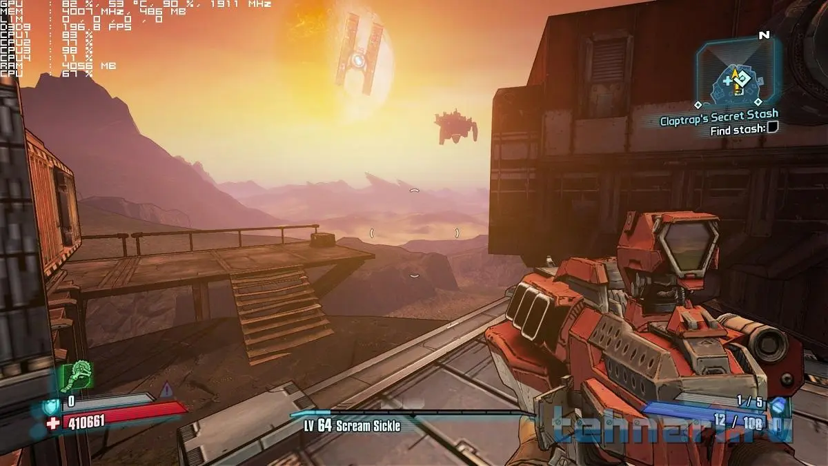

Привет. Проблема такая: Обычно видеокарта во время игр загружается на ~70 % - фпс в это время хороший(от 80 до 120 кадров),но в определенных местах с кучей объектов или когда начинается замес(кровь там, кишки, все взрывается) загрузка видяхи падает до 40 -50% ну и фпс соответственно тоже до 30-40 кадров. Так же иногда уменьшается частота ядра.

На скриншотах показано что, собственно, происходит. В чем может быть причина?
Процессор не успевает просчитать большой массив данных, видеокарта работает с теми данными, что получает от процессора. Так же возможна плохая оптимизация игры. Во время просадок желательно посмотреть на сколько загружен жесткий диск, тут тоже может быть узкое место.
Не поддерживает разгон процессора и оперативной памяти, а то можно было бы немножко разогнать.
Плохая оптимизация игры исключается - у меня во всех играх так. А как вы определили, что процессор не успевает? Он же вроде не на 100% загружен.

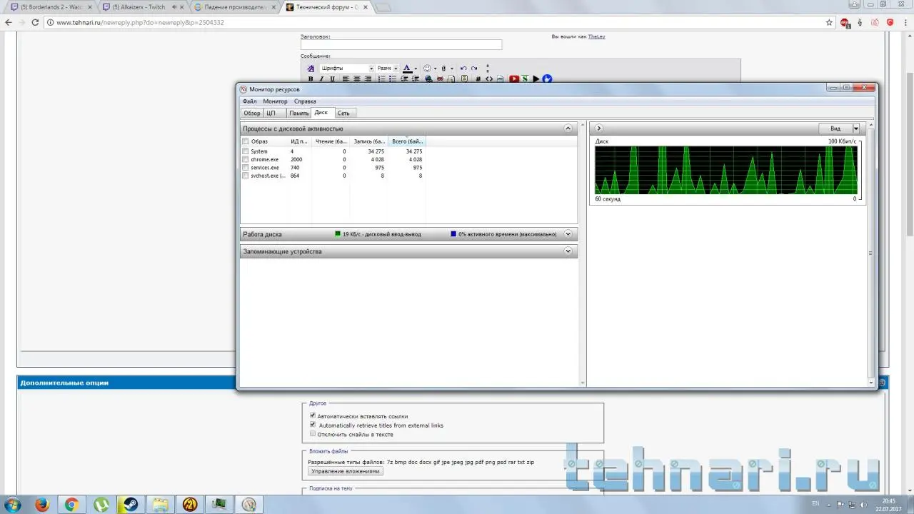

И как проверить загрузку жесткого диска?

Открыть диспетчер задач и посмотреть загрузку.
Сделал скриншот, если это то, конечно.
