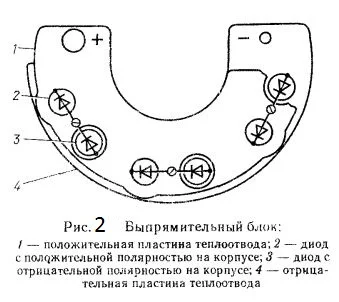

Так там по три разнонаправленных диода. 3 с плюсом на массе, 3 с минусом на массе. Ну так вот и сверли в верхней плюсовой а в нижней минусовой
Ну типа такого
И сверлить ничего не надо, на радиаторах и диодах все подсоединения уже предусмотрены. Посмотрите еще раз без спешки и Вас ожидает удача!
Ну а вдруг нужного диаметра заклепок, или метчика, или шурупа нет?
всё!спасибо,присоединил провода,к уже готовым отрверстиям)
