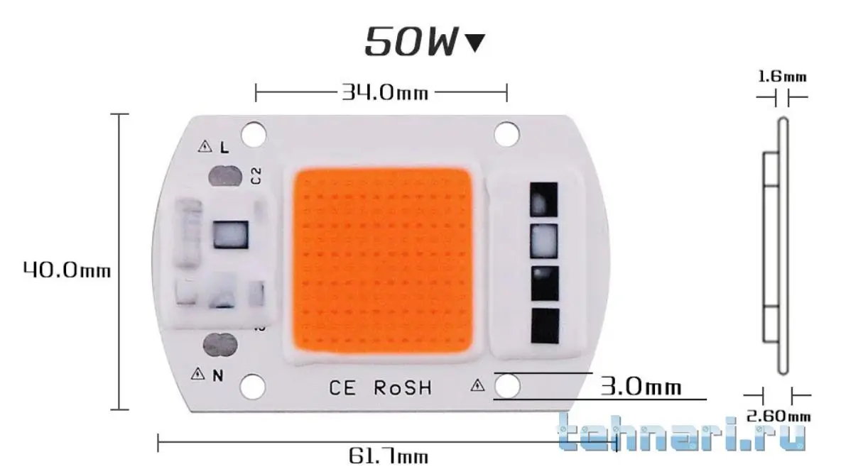

Джентльмены, необходимо к светодиодной лампе, источнику фитосвета припаять провод питания. Контактные площадки алюминиевые. Лампа на 50W, 220V, 0.23A, режим работы непрерывный, круглосуточный. В наличии оловянный припой неизвестной марки, канифоль, паяльный жир, аспирин. Что посоветуете по применению провода и технологии пайки?

Используйте флюс и припой для пайки алюминия. У меня получалось лудить алюминиевый провод с помощью канифоли, мелких железных опилок (действует как абразив, разрушая оксидную плёнку) и обычного оловянно-свинцового припоя, но качество пайки при этом оставляло желать лучшего.

На таких лампах алюминиевый радиатор, а контактные площадки обычные (медные). Никаких премудростей для пайки не требуется.
Вот и я тоже об этом сразу подумал.
Алюминий паять не надо! Это теплопроводящая подложка. Контакты там медные и уже облужены, либо позолочены.
Покупал подобные у братьев, обычная ПП с лужеными пятаками, алюминиевый радиатор-подложка, кстати хорошая вещь.
