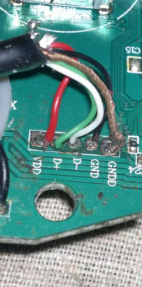

Он стал плохо себя чувствовать, мигать и часто отключаться в ,,напряжённые,, моменты. И я его разобрал,тотально ,
, получилось просто Провод от джойстика сразу к USB,но этого оказалось

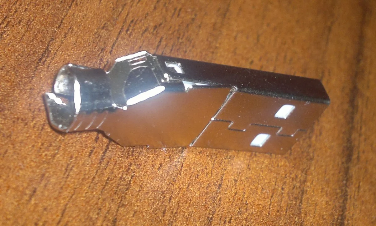

Мало, я и USB разобрал . Теперь вопрос что куда паять ,если получилось так: ТАк.webp

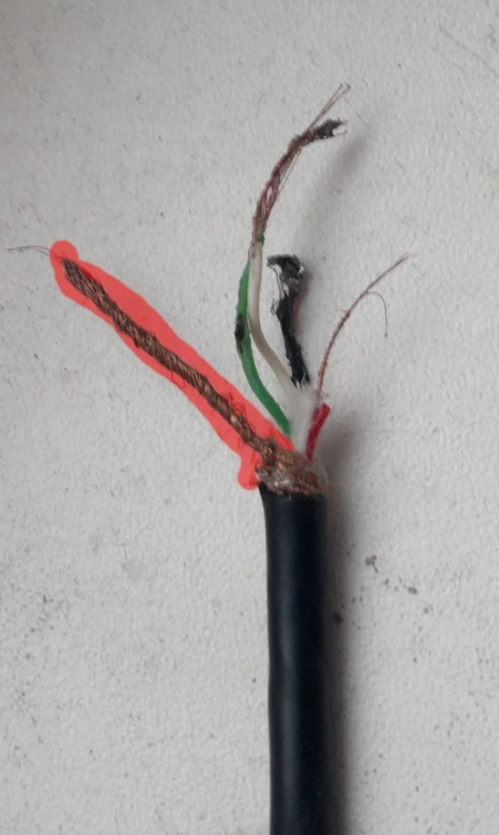

безумный провод ,ведь на USB четыре стыковки
(он не был закрученным,он шёл обволакивая все провода,это я его закрутил)
Или всё же я зря удилил те переходники ,напишите пожалуйста решение
куда деть этот безумный провод ,ведь на USB четыре стыковки
На корпус разъёма.

98% (хотя чего это я - Вы же сами сказали, что не помогло. Значит, все 100%) что зря. Если дело и в проводе (обычно - обрыв возле выхода из корпуса джойстика), то менять целиком (от места впайки в плату) и одним куском (без скруток/спаек посередине).

На корпус разъёма.Это куда(новичок же)
    118 KB · Просмотры: 116
А вот прямо на то, что у Вас на фотографии :)
металлический корпус разъёма.
А провод такой провод продаётся же?
Покупаете USB-удлинитель, отрезаете от него "маму" и получаете провод с "папой" на конце :)
