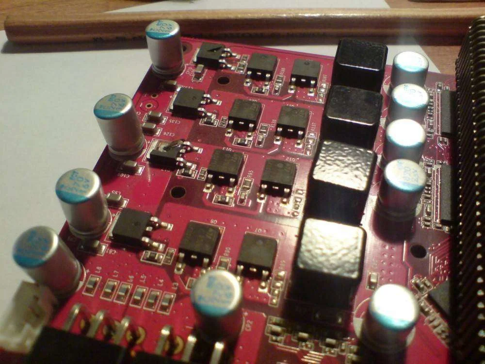

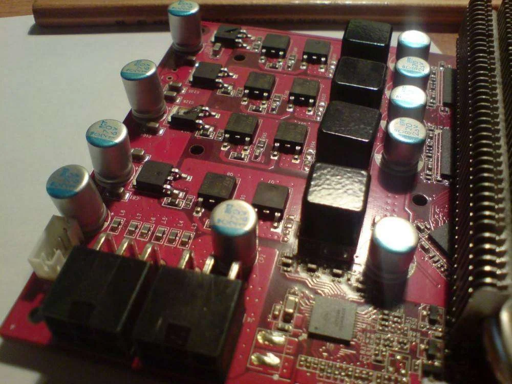

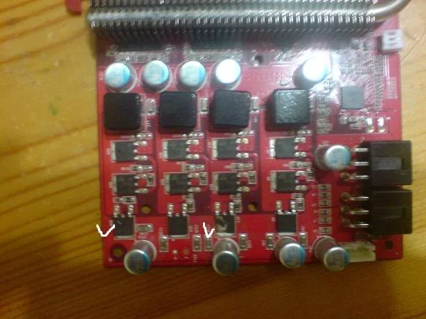

На видеокарте сгорели два транзистора AJ42HN, (видно пробитые корпуса). Скорее всего эти полупроводники отвечали за питание через 6 разъемные слоты. Карточка не работает. Помогите кто нить чем можно заменить указанные транзисторы (аналог)
скорее всего это мосфит! фотографию можно?

попробовал перефоткать вроде получилось

и так )для заменынужен фен(градусов под 300) прогреть , отпаять
а такие мосфиты есть в других виделкартах (материнках) в магазанах
посмотри мануал на схему и узнай что сдесь стоит. может ошибся и (обозвал) не так)
А где такой мануал найти можно. Пересмотрел кучу материнок и видях подобных не нашел (имею ввиду по цифрам). А чтобы паять оборудование есть
Да они все почти одинаковые, странно, что на карте погорели. Как опледелил что именно они сгорели? Как видеокарта себя ведет?
А ты на фотки глянь и сам увидишь, а ведет она себя никак. Просто сначала один стрельнул, и питание по одному порту перестало идти производительность видяхи в W7 упала гдето на 25%, потом второй стрельнул и видяха совсем перестала показывать. Вот в целом и все:tehnari_ru_889:
