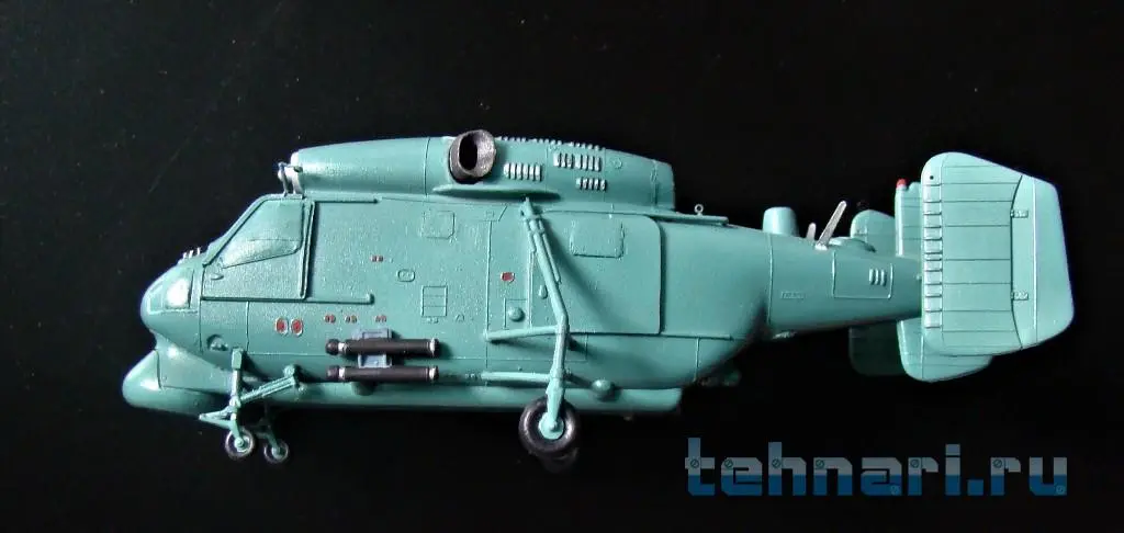

Сборка начинается с кабины пилотов и рабочего места оператора ГАС. Кроме кресла для оператора производители больше ничего не предусмотрели, а поскольку вертолет будет делаться с закрытой дверью и через небольшие иллюминаторы внутри кабины ничего разглядеть невозможно, то и мы не будем заморачиваться с наполнением кабины приборами.
    73 KB · Просмотры: 97
    64.7 KB · Просмотры: 109
    127.6 KB · Просмотры: 78
Следующая очередь за установкой двери грузовой кабины и сборкой хвостового оперения вертолета. Операции элементарные, выполняются при помощи полистирольного клея.
    46.1 KB · Просмотры: 124
    68.1 KB · Просмотры: 88
    78.7 KB · Просмотры: 96
    42.1 KB · Просмотры: 91
    69.1 KB · Просмотры: 76
толуол или дихлорэтан используете? окрашивать чем будете?
Данными химикатами я начинал пользоваться в детстве, когда о полистироловом клее понятия не имел, да и моделей в коробочках в магазинах еще не было. Точили детали из плекса и клеили дихлорэтаном. Красили тем, что попадало в руки - маслом, эмалями, нитрой.
Сейчас пользуюсь полистирольным клеем разной степени вязкости от фирм "Звезда", "Тамия", "REVELL", "АКАН".
В настоящее время пользуюсь акриловыми красками "Тамия" , которые не имеют резкого запаха и не создают проблем с семейным окружением. В модельном мире сейчас большой выбор акрила, можно подобрать краски по своим средствам и предпочтениям.
Для большей прочности заменил пластиковые антенны из набора на металлические, выполненные из листовой латуни, а также изготовил из инъекционной иглы и проволоки отсутствующие в наборе стойки для крепления проволочных антенн и установил их на фюзеляже вертолета.
