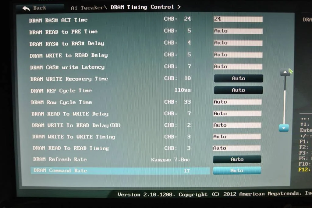

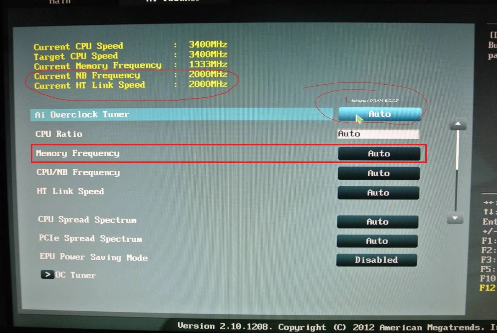

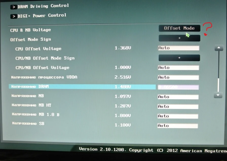

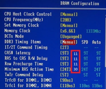

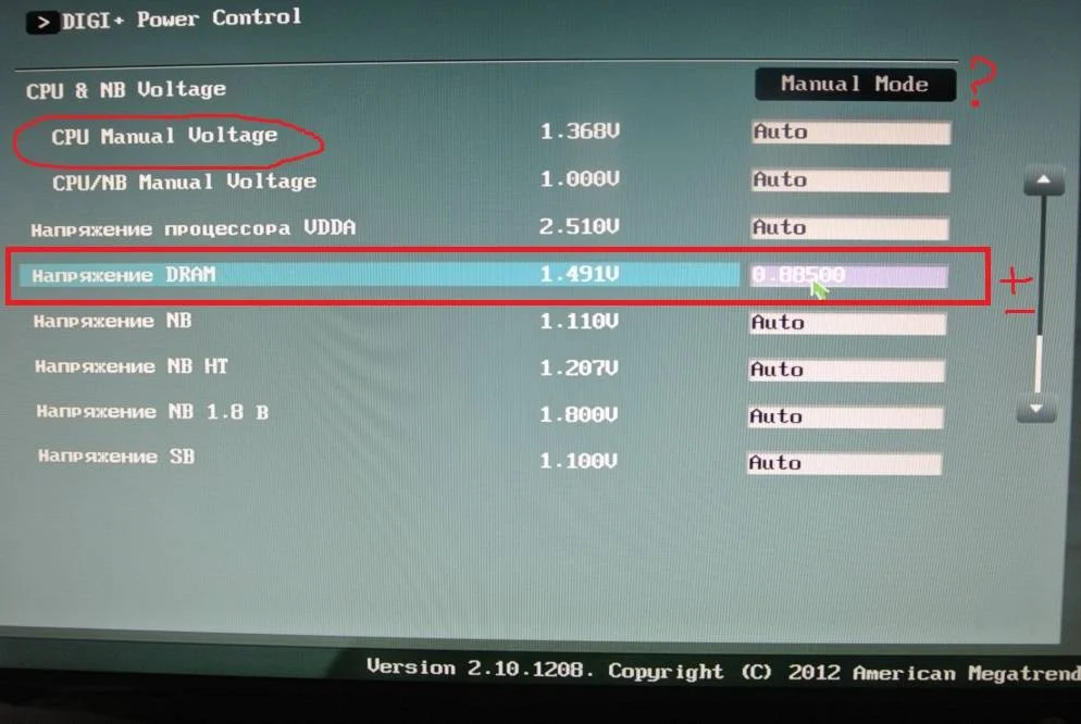

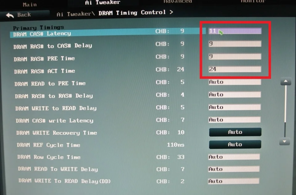

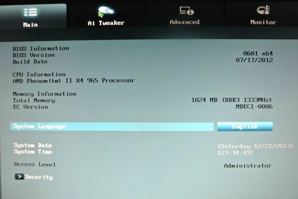

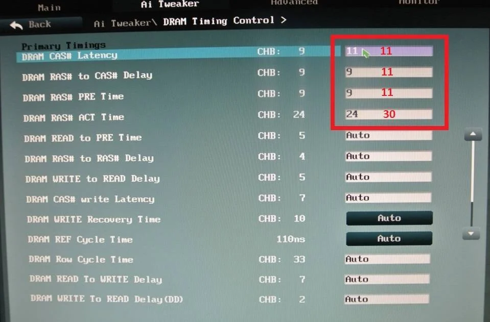

Память 1х8Gb DDR3 11-11-11-30 1.5v
  • Автор темы Автор темы paSkaL
попробуй оставить только корсар 1600 и включить без батарейки
оставить только память corsair 8гб и на вторую материнскую плату
если комп вообще не загружается значит не подходит
если загрузился тогда ответь
дело в том что память kingston 1333 а corsair 1600 и если повезёт то будет работать на минимальной частоте 1333 и определится может не правильно вместо 8гб будет 5гб , c памятью kingston всё понятно теперь тестируй только corsair 1600 и обязательно со второй материнской платой.
