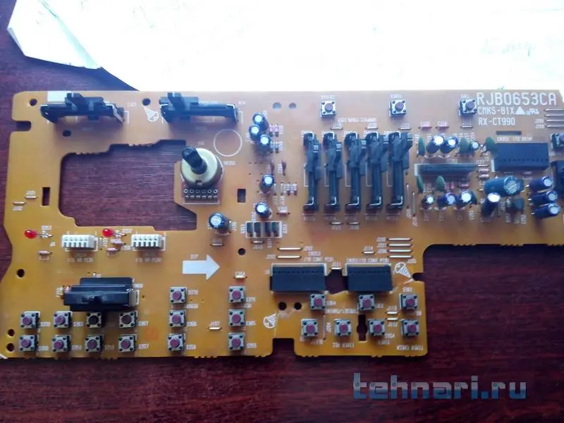

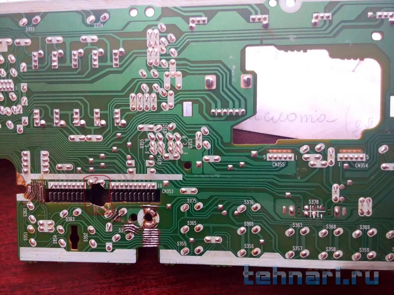

Добрый день. Принесли друзья после 9 Мая Panasonic RX-CT990, упал с полки в конце торжества. Нужна помощь. Ели у кого схема или фото печатной платы с расположением дорожек проводников. В моем мануале нет. Фото вид плат прилагаю. За ранние благодарен.

СПС за отзыв. Будем пытаться рассмотреть.
