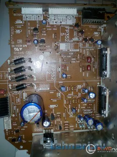

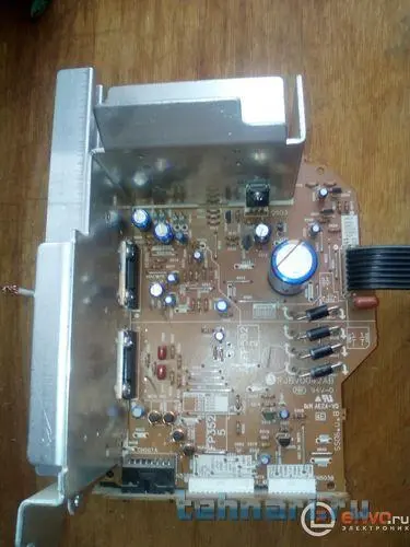

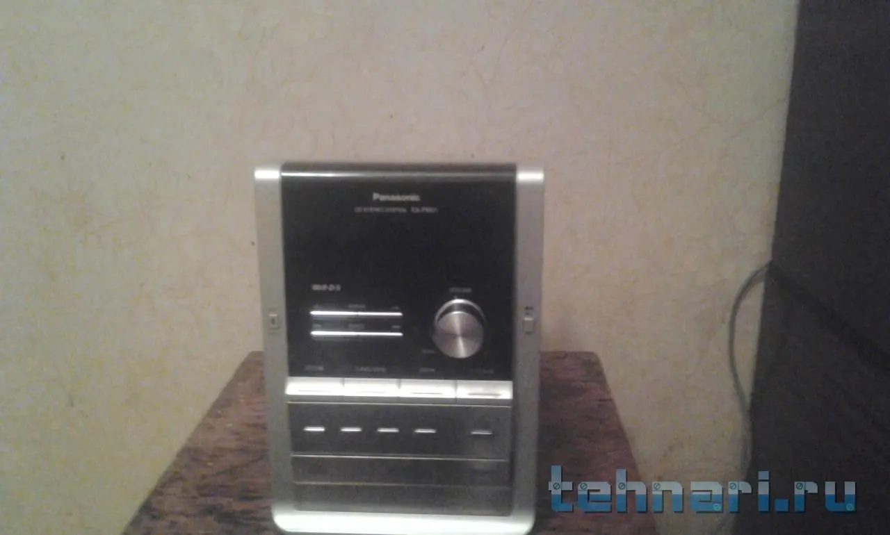

здравствуйте.у меня магнитофон panasonic sa-pm21 в нем нет aux входа помогите пожалуйста вывести самому чтоб можно было использовать как усилитель для тел.пк.если можно подробнее.заранее спасибо.

Подпаяться к входу усилителя мощности. Если есть понятие как. Схема в доступе есть на Elektrotanya

Заглянул бы в схему, там же валкодер стоит.
Блин, они эту схему размазали на несколько страниц, а я в запое... Поправь, ежли чо: IC700, C0ABBB000297 - вроде к ней надо паяться.
Врукопашную я бы просто отвёрточкой пошшупал выводы микросхемы.

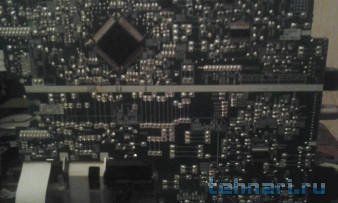

сам уселок

пробовал не шумит не реагирует с 800

Отвёрткой или иголкой коснись 3 и 5 ноги микросхемы, около которой написано IC700. На полной громкости, но без источника звука. Должен появиться или фон, или просто щелчок при касании.
На ic800 давать через кондёры 5-6 ,7-8 , 9-10 ,смотря чем ТС может пожертвовать .
