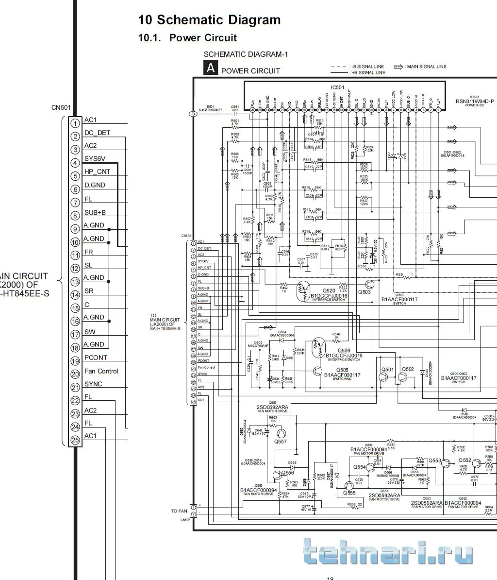

Неожиданно стал обладателем этой устаревшей аппаратуры.
Хочу избавится от управления через DVD-проигрыватель, оставить только саб и левый, правый фронт, но не хватает знаний. Управление и запуск осуществляется через видак, он соединен с сабом кабелем, по которому-же получает питание. Как я понимаю, мне надо определить как подать в саб сигнал пробуждения и какой, ну и как подать левый и правый канал (это вроде бы понятно , но мало-ли...)
Буду признателен за любую помощь.

Для того чтобы включить саб нужно замкнуть на разъеме CN501 контакты 4 и 19. Сигналы подаются на соответствующие контакты разъема CN501 FL: передний левый, FR: передний правый, SL: задний левый, SR: задний правый, С: центральный ну и наконец SW: сабвуфер. Вопрос хватит ли сигнала с внешнего устройства. А также придеться собрать ФНЧ для сигнала на саб, т.к. он получается в DVD.
Что-такое я и предполагал. Предварительно, думаю, трудности у меня будут с построением ФНЧ соответствующего качества.
Ну не знаю насчет сложности тут на сайте уже много было страниц написано по поводу сабвуферного фильтра на ОУ TL072.
Причем в свмом сабе согласно схеме уже есть двуполярное питание. Транзисторы Q511 и Q512 стабилизаторы напряжения для управления вентилятором, но думаю что ОУ еще сверху они потянут. Тут главное чтобы не получилась петля по общему проводу (фон).
Кстати щас тщятельней посмотрел на схему, походу я не прав насчет этих транзисторов. В общем нужно мерить какое они вырабатывают напряжение и отталкиваться от результатов, но в любом случае запихнуть в саб предвак не составит особого труда.
Я просто с этой областью радиотехники, в том числе и на форуме, никогда (Дом Пионеров, 35 лет тому назад, не в счет) не соприкасался, только сейчас сподобился.
inglikmaster, замыканием указанных контактов не включается, может просто закоротить исполнительные контакты релюшки в БП? В нормальном виде я жму кнопку "повер" на видаке и срабатывает эта релюшка, аппарат включается.
В общем, все вполне с себе работает. Я исключил плату с защитой, на которой стоит релюшка (на фотке в середине)
и включил транс на прямую в сеть - заработало. Но видимо нужен предварительный усилитель.

Странно что при замыкании не запустилось, но напрямую тоже норм :)
