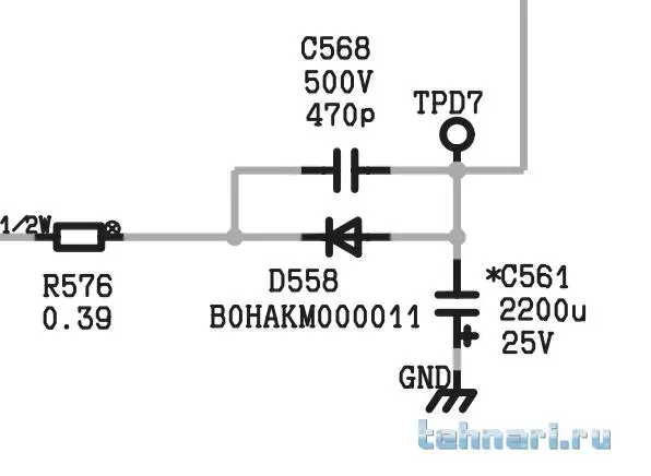

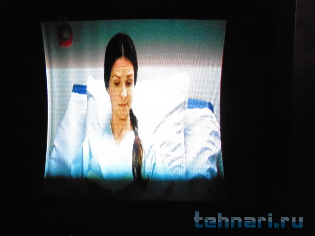

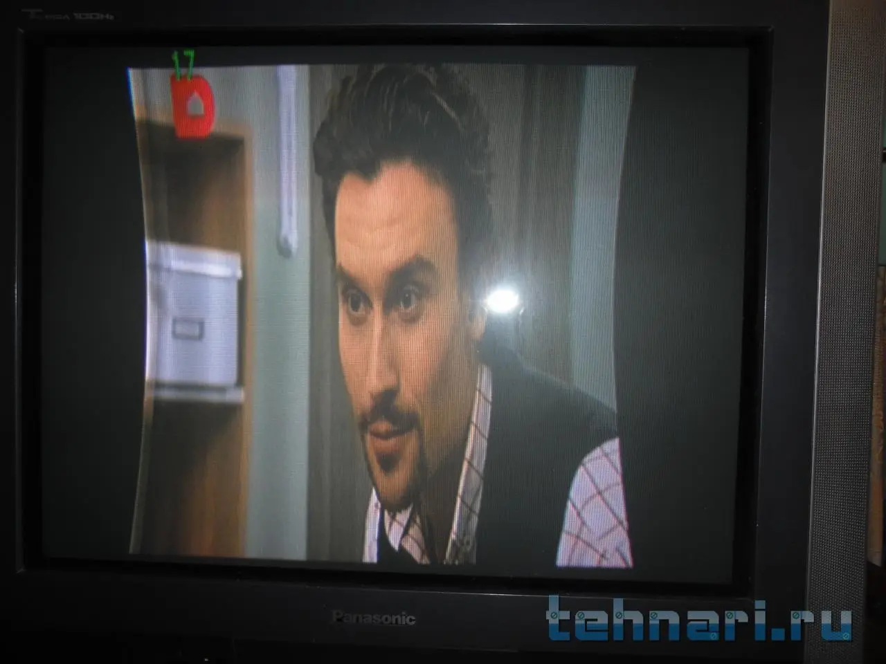

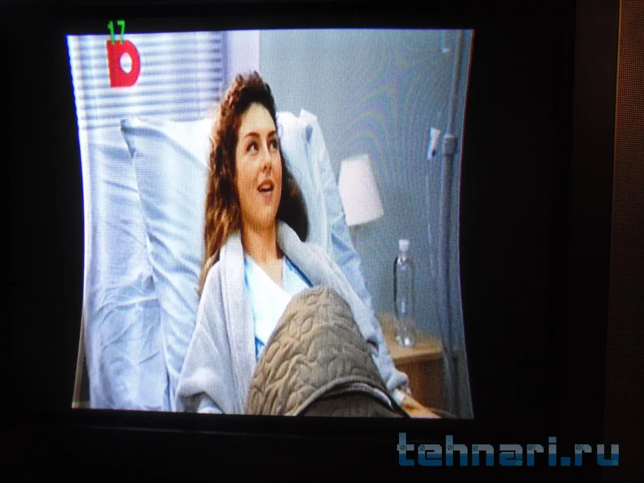

Со временем в телевизоре появился шум (гудение в области шасси). При изображении преимущественно белого цвета появлялись звуковые помехи и помехи с картинкой. После продолжительной работы телевизор выключился и ушёл в дежурный режим. Через пару минут включил, появились вертикальные сужения по бокам вовнутрь. Сужения уменьшались к нормальному размеру, пыхнул конденсатор С568 470 микро 50В, заменил на новый. Напряжения в контрольных точках
TPD2 143 В
TPD21 10 В
TPD3 33 В
+B 141 В
При включении запускается с зауженным изображением.

Приветствую. Пардон. Путаю конечно С558, смотрел с распечатки качество не оч.
Это у тебя не работает коррекция растра и на фото искажения называемые "подушка". Проверь C702, C705, R702 и проверь полевой транзистор Q7.
Ну и желательно также обвязку транзистора Q7.
