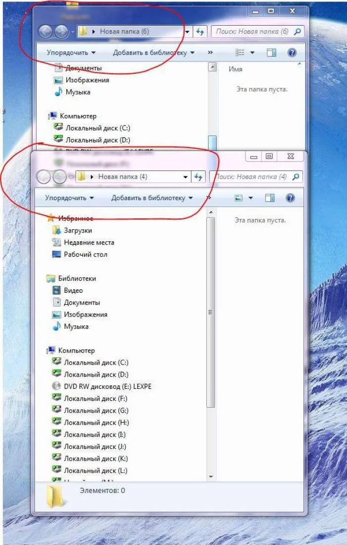

А как надо , у меня тоже каждая папка открывается в своём окне . Я почему то думал что это нормально.
    93 KB · Просмотры: 632
дело в том, что и "Значение" "none" стоит. И вирусов нету, проверять недавно
Никита:-), см. пункт 2.
aborigen2010, папка вложенная в папку должна в одном окне открываться.
