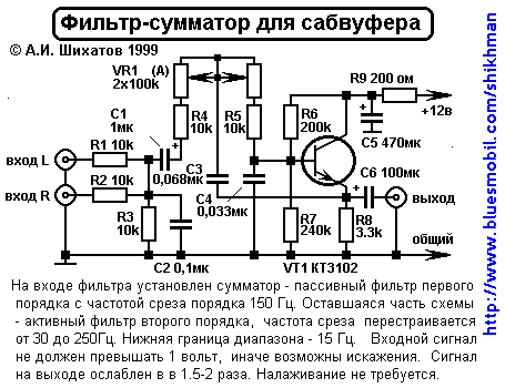

Пара вопросов по ФНЧ
"Схема может работать и с "колоночных" выходов магнитолы. Для этого нужно только увеличить сопротивление резисторов R1,R2 до 33...100 кОм."
какое споротивление поставить?
схема будет работать с тюльпана усилка, получается надо использовать L и минус, или L и R?
    10.3 KB · Просмотры: 89
Использовать надо L, R и землю, она должна быть общая на оба "тюльпана" так как фильтр с сумматором. Резистор, насколько я понял, подбирается опытным путем.
эмм вход пока сделал линейный с пк. получается левый правый и масса с пк беру, пускаю 12v, на выход массу эту же и вывод так?
