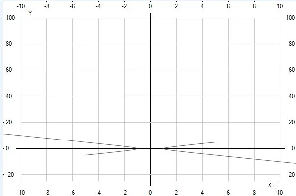

Помогите новичку! Мне надо задать параметрическую функцию
x=(t+1/t)/2
y=(t-1/t)/2
в Visual Fortran. Как задать промежуток a,b или их должно быть несколько ввиду разрывности? Что неправильного в кодах?

Т.е. надо несколько циклов задавать?? Можете показать:tehnari_ru_203:
Ох, да не знаю я Вашего Фортрана! Просто скопируйте еще три раза фрагмент вычисления значений и записи в файл, меняя параметры a и b.
Ну я пытаюсь. Но вот это тоже вроде не то.....:(
program lab1
real a,b,h,x,y
integer i,N
open(10,file='lab1.txt')
a=-8
b=-1
N=31
h=(b-a)/(N-1)
do i=1,N
t=a+h*i
x=(t+1/t)/2
y=(t-1/t)/2
print*,x,y
write(10,*)x,y
END DO
a=-5
b=-1
N=31
h=(b-a)/(N-1)
do i=1,N
t=a+h*i
x=(t+1/t)/2
y=(t-1/t)/2
print*,x,y
write(10,*)x,y
END DO
a=1
b=5
N=31
h=(b-a)/(N-1)
do i=1,N
t=a+h*i
x=(t+1/t)/2
y=(t-1/t)/2
print*,x,y
write(10,*)x,y
END DO
a=1
b=8
N=31
h=(b-a)/(N-1)
do i=1,N
t=a+h*i
x=(t+1/t)/2
y=(t-1/t)/2
print*,x,y
write(10,*)x,y
end do
end

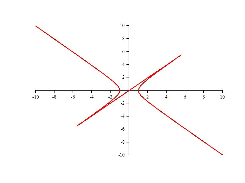

В общем - так. Опять же переписал программу на привычный мне Паскаль и результат построил в ORIGIN'е. Всё получилось, только возникла паразитная соединительная линия, проходящая через начало координат. Чтобы этого избежать, нужно разбить файл пополам и строить две серии порознь. Не знаю, можно ли сделать такое в Excell'е - никогда графиков в нем не строил.
Код:
var
 a,b,h,x,y,t:real;
 i,N:integer;
 ff:Text;
BEGIN
 Assign(ff,'D:\lab2.dat');
 Rewrite(ff);
 a:=0.05;
 b:=0.95;
 N:=18;
 h:=(b-a)/N;
 for i:=0 to N do
  begin
   t:=a+h*i;
   x:=(t+1/t)/2;
   y:=(t-1/t)/2;
   writeln(ff,t:6:2,x:12:3,y:12:3);
  end;
 a:=1;
 b:=11;
 N:=20;
 h:=(b-a)/N;
 for i:=0 to N do
  begin
   t:=a+h*i;
   x:=(t+1/t)/2;
   y:=(t-1/t)/2;
  end;
 a:=-11;
 b:=-1;
 N:=20;
 h:=(b-a)/N;
 for i:=0 to N do
  begin
   t:=a+h*i;
   x:=(t+1/t)/2;
   y:=(t-1/t)/2;
  end;
 a:=-0.95;
 b:=-0.05;
 N:=18;
 h:=(b-a)/N;
 for i:=0 to N do
  begin
   t:=a+h*i;
   x:=(t+1/t)/2;
   y:=(t-1/t)/2;
  end;
 Close(ff);
END.
