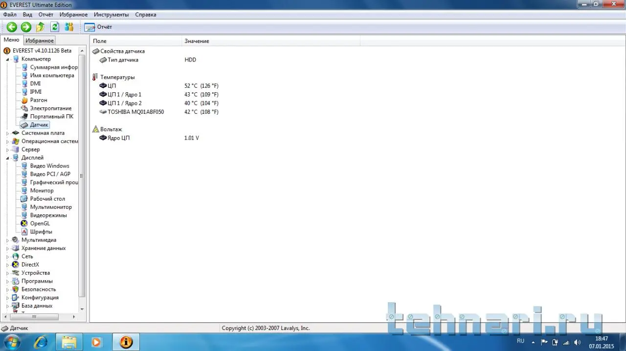

Николай, там весь ремонт в чистке и замене термопрокладок заключался. Ни один элемент не паялся. Только защёлки на корпусе переломали. Меня другое смущает - греется он сразу при включении, даже не доходя до загрузки ОС.
Радиатор ровно лежит на процессоре? Перекоса нет?
Вроде ровно. Заменил сейчас все термопрокладки (такое впечатление, что их не меняли, а ограничились чисткой радиатора) на термопасту, вроде стало лучше, но все равно вентилятор включается на полную мощность сразу при включении ноутбука. Почему?
Что показывает термометр?
Какое напряжение питания ядра?
Кажется с перегревом я приврал. В биосе не нашел ни температур ни напряжения питания ядра. Установил винду, вентилятор в простое все же отключается, вот что кажет эверест:

Да всё там нормально в простое.
Теперь нагрузите бук какой-нибудь 3D игрушкой или тестилкой графики и сразу после его окончания сделайте скриншот Эвереста.
