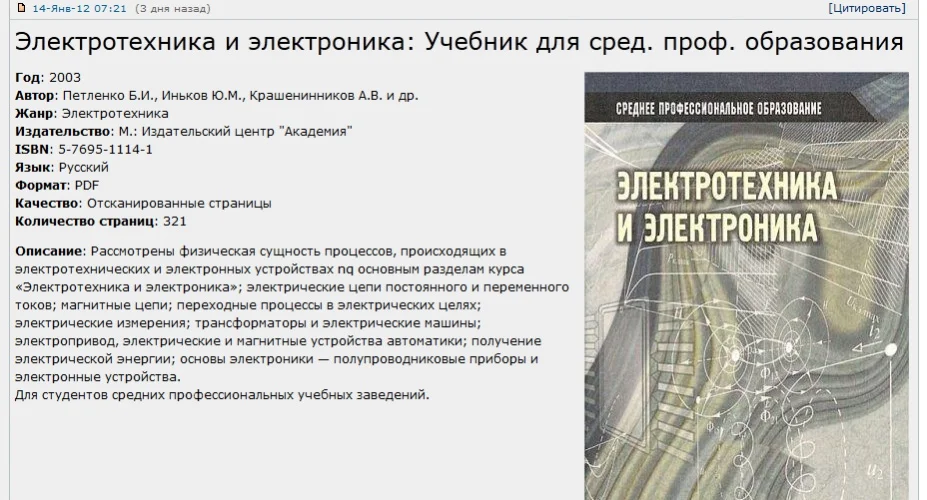

Что бы получить все ответы на заданные вопросы , надо внимательно прослушать ( и понять суть ) не один десяток занятий , в учебном заведении . Могу предложить вот такой вариант . Хотя может кто и ответит развернуто .
Петленко Б.И., Иньков Ю.М., Крашенинников А.В. и др. - Электротехника и электроника: Учебник для сред. проф. образования [2003, PDF, RUS] :: RuTracker.org (ex torrents.ru)
    84.9 KB · Просмотры: 111
