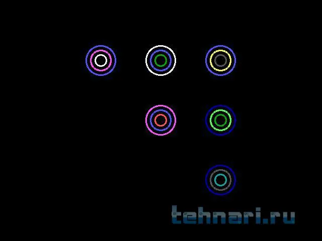

Прошу прощения!
1. Турбо Паскаль.
2.Только контуры.
Вот как пример
Построить семейство разноцветных окружностей, радиусы которых увеличваются.

Собственно, не очень понимаю, какая помощь Вам требуется. Образец программы есть, причем для более сложной задачи - заполненные круги. Задавайте цвет командой SetColor (можно также через случайный выбор), задавайте центры и радиусы окружностей и - вперед, с помощью команды Circle рисуйте. В чем проблемы?
Если все же речь идет о PascalABC, о чем название темы как бы намекает:
- советую использовать последние версии PascalABC.Net, они более-менее допиленные;
- графический модуль имеет название GraphABC, подключается так же, как и остальные модули, через команду uses;
- команду initgraph() использовать не нужно, графика и так работает;
- в этой реализации Pascal имеются особенности работы с примитивами, например, есть отдельные команды для вывода просто контура фигуры и заполненной фигуры;
- цвет линии устанавливается при изменении параметров пера, командой Pen.Color:=цвет;
- случайный цвет имеет специальную константу clRandom, которую можно указывать в качестве значения цвета;
- заполненная (залитая цветом) окружность выводится командой Circle(x,y,r);
- незаполненная окружность выводится командой DrawCircle(x,y,r);
- для решения вашей задачи советую задавать координаты центров окружностей в виде переменных, а радиус изменять в цикле от 10 до 30 с шагом 10, вывод трех окружностей оформить в виде процедуры;
- вызывайте процедуру рисования с новыми координатами необходимое количество раз.

Образец конечно хорошо . Но я даже понятия не имею как эти круги заполнять))
2.Только контуры.
И как одно с другим вяжется? Если только контур, то зачем заполнять? А если Вы не понимаете, как вообще цветной кружок нарисовать - что же, ждите. Попробую выбрать время, покажу.
Вот так устроит?
Код:
Uses CRT,Graph;
Var
 D,X,Y,R,i,j,k,Dr:Word;
 Driver, Mode:Integer;
Begin
 Driver:= Detect;
 INITGRAPH (Driver, Mode, 'C:\BP\BGI');
 Randomize;
 D:=GetMaxY div 4;
 Dr:=D div 12;
 SetLineStyle(SolidLn,0,ThickWidth);
 for i:=0 to 2 do
  for j:=i to 2 do
   begin
    X:=(GetMaxX div 2)-D+D*j;
    Y:=(GetMaxY div 2)-D+D*i;
    for k:=0 to 2 do
     begin
      R:=(D div 4)-k*Dr;
      SetColor(Random(15)+1);
      Circle(X,Y,R);
     end;
   end;
 ReadKey;
End.

Спасибо большое!
