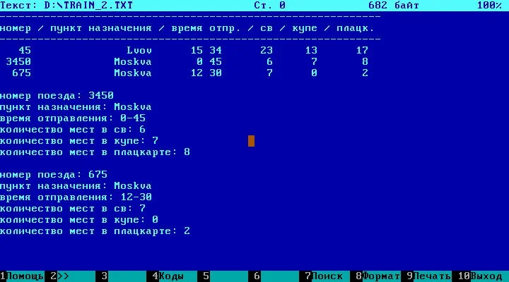

не работает поиск по указанным параметрам
И не должен, поскольку у Вас в процедуре search_train напрочь отсутствует сам цикл, а введен лишь параметр i, которому по умолчанию присвоено значение i=0, кстати, выходящее за рамки определенного Вами типа tmas.

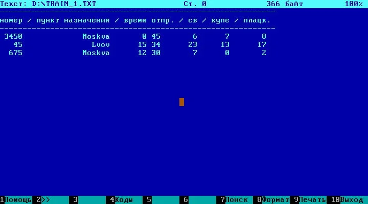

подскажите,пожалуйста,как создать текстовый файл с данными поездов,а из него уже сформировать новый текстовый файл,где поезда отсортированы и выведены данные о поездах,удовлетворяющих критериям?
Ну, кажется, довел я Вашу программу до ума. Все данные выводятся в файлы, исправлен ввод времени, формат вывода, улучшена процедура сортировки (строковые переменные можно сравнивать непосредственно, не прибегая к функции Ord, она автоматически вызовется; сам недавно узнал про такое), добавлена процедура чтения файла и т.п.

данная процедура считывает данные о поездах?
Да. Если уже есть файл, см. первая миниатюра в предыдущем посте, то данная процедура считает из него данные и сформирует массив записей.
