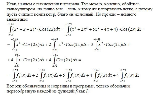

Ну, поехали:
(Функции-первообразные выужены из справочника).
Теперь составляем программу для определения значения интеграла, оно же значение параметра В:

BEGIN
 y:=(I4(b)+I3(b)*2+I2(b)*5+I1(b)*4+I0(b)*4)-(I4(a)+I3(a)*2+I2(a)*5+I1(a)*4+I0(a)*4);
 Writeln('B= ',y:8:5);
 Readln;
END.
Запускаем и получаем: В = 31.39329.
