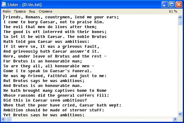

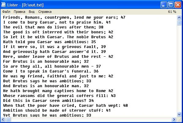

Теперь проверяем. Как говорил один герой Бертольда Брехта, "Шекспир! Только Шекспир!". Полагаю, монолог Марка Антония подойдёт.
Итак, файл "In" (фрагмент):
И, соответственно, файл "Out":
