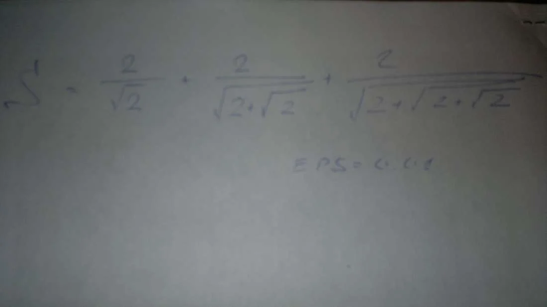

Помогите пожалуйста написать код к такой задачи, нужно посчитать чему равен S введя eps.
    9.5 KB · Просмотры: 78
Формула кстати идет до бесконечности) забыл просто написать
Прежде всего, зачем же такая отчаянная резкость изображения? Прямо по глазам бьет. Нельзя ли помутнее да по понеразборчивее?
Ну а теперь по задаче. Решения она не имеет: последовательность знаменателей быстро сходится к 2, и, таким образом, каждый из членов суммы уже начиная с третьего-четвертого практически равен единице, т.е. ряд расходится.
