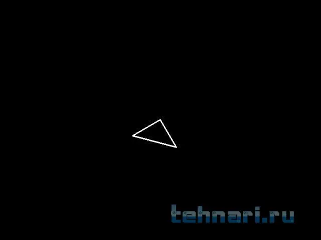

Нарисовать равнобедренный прямоугольный треугольник, если радиус описанной окружности равен 45, треугольник поворачивается вокруг вершины на угол 15 градусов, делая полный оборот. (при необходимости координаты вершин рассчитываются).
Прежде всего, задание параметров инициализации графического режима Вам необходимо сделать самостоятельно. Просто потому, что для каждого компьютера это индивидуально (драйверы, их расположение и т.д.). Подробно этот вопрос рассмотрен, например, в теме http://www.tehnari.ru/f43/t95841/.
Далее, замечаем, что радиус описанной окружности в данном случае равен высоте треугольника, или половине основания (оно же - гипотенуза).
Вроде всё.
    2.2 KB · Просмотры: 58
    2.5 KB · Просмотры: 65
    2.6 KB · Просмотры: 49
    3.3 KB · Просмотры: 55
Ого!!!Ничего себе!!!!Огромное спасибо!!!Что бы я без Вас делала!!!!!Еще раз спасибо!
