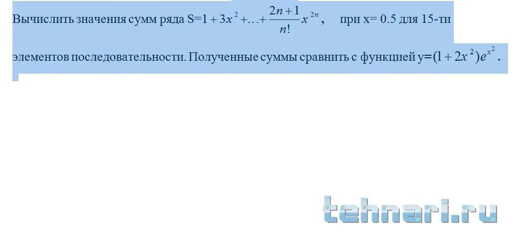

помогите решить это, пожалуйста:jazik:

А условия схождения ряда какие ? т.е. какая точность схождения ? Ну или грубо говоря какое максимальное n для данного ряда
Да зачем это? Сказано - просуммировать 15 членов, уж что получится, то получится. Кстати, сходимость очень высокая: учет 15-ти членов дает точный результат по крайней мере до 20-го знака (дальше не проверял).
Вы видимо что то обрезали :) я так понимаю x=0.5 a N=15 ...

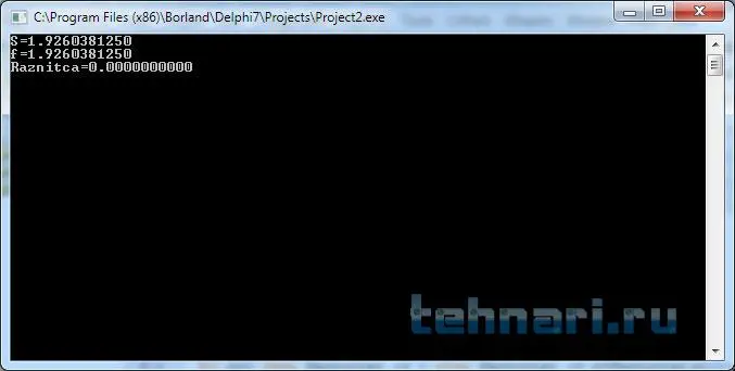

Код:
program Project;
uses
  Math;
  function Factorial(n: word): LongInt;
  begin
  if n=0 then Factorial := 1 else Factorial := n*Factorial(n-1);
  end;
  function myrow(x:Double;n:Integer): Double;
  begin
     myrow:= (2*n+1)/Factorial(n)* (Power(x,2*n));
  end;
  var s,x,f:Double;
  n:Integer;
begin
    x:=0.5;
   for n:=0 to 15 do
   begin
     s:=s+myrow(x,n);
   end;
   f:=(1+2*x*x)*exp(x*x);
   writeln('S=' ,s:4:10);
   writeln('f=',f:4:10);
   Writeln('Raznitca=',(s-f):4:10);
   readln;
end.
