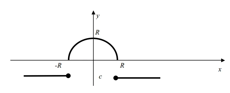

Ребят я вообще не понимаю как это делать мы щас сидим с подругой вообще не понимаем , можете помочь хоть чуть-чуть.
1)Для функции y = y(x), заданной графически, построить аналитиче-
скую зависимость. Составить блок-схему и программу вычисления ве-
личины y при заданном значении аргумента.

Если кто-нибудь не опередит, вечером нарисую. Только пара уточняющих вопросов:
1. Координаты начал обоих лучей в нижней части рисунка (которые жирными кружками выделены).
2. Как во втором задании определены точки A и B?
И да, алгоритмами, блок-схемами и прочей ерундой не занимаюсь. Это уж Вы сами.
я сама незнаю я могу полный файл сбросить , вариант 18 лаба 2 , там нет ни координат , и не написана где эти точки . И спасибо тебе большое .
Ладно, если я правильно понял, то так:
