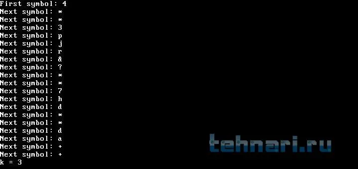

к сожалению нет,2 недели бьюсь над программой,но либо символы считает неверно,либо программу завершает неверно.
program mg4000;
var x,y:char; k:integer;
begin
repeat
readln(x);
readln(y);
if (x='*') and (y='*') then inc(k);
x:=y;
until (x='+') and (y='+');
readln;
writeln('k='k );
end.
Данный пример не завершает программу после ввода 2 "+" подряд
Уже лучше :)
Во первых
переменная к не инициализирована, перед циклом repeat сделайте k:=0;
Во вторых
зачем вы в цикле делаете x:=y; ? вы тем самым сбиваете условие выхода из цикла
Перед первым readln в цикле я бы сделал что нибудь типа writeln('Введите следующую пару символов');, что бы не путаться когда вводить следующую пару
Ну и раз в задаче речь идет о массивах, наверное надо было бы по идее (я так думаю) сначала заполнить эти массивы и лишь потом считать количество пар '*' - но это на ваше усмотрение
Да и условие выхода из цикла не верно
надо или until (x<>'+') or (y<>'+');
или уж until not ((x='+') and (y='+'));

Тут другое... Вопрос четности. А представьте себе, что вводится последовательность
1 * * 5
В таком случае, пара звёздочек будет пропущена и не учтена, поскольку они входят в разные двойки чисел.

Нет с массивами я напутал,вот сама задача-В последовательности символов, вводимых с клавиатуры , подсчитать количество пар символов "*". Признак завершения ввода: два символа "+".
program mg4000;
begin
k:=0;
repeat
readln(x);
readln(y);
readln;
writeln('k=');
end.

Вот, как вариант полностью отлаженной программы:
Код:
var
 x,y:char;
 k:integer;
 b:boolean;
Begin
 k:=0;
 write('First symbol: ');
 readln(x);
 Repeat
  write('Next symbol: ');
  readln(y);
  b:=(x='+') and (y='+');
  x:=y;
 Until b;
 writeln('k = ',k);
 readln;
End.

Все хорошо,конечно,но опять же программа после ++ не завершается((
Хотя нет извиняюсь, это я уже запутался :)
Все должно работать, как у Владимира в коде прописано, и выходить после двух +
как то так

ну вот,после всего этого что бы программа завершилась нужно ввести еще один символ
Можно просто нажать энтер, ну или можете тогда убрать последний readln в конце программы, правда окно программы сразу после двух + свернется и результатов ее (программы) работы вы тогда не увидите :) ...
