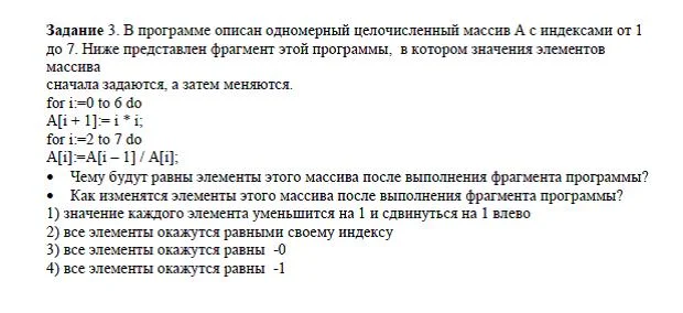

Паскаль. Массивы
помогите пожалуйста!составить программу, очень нужно!((
    29.1 KB · Просмотры: 198
Да, сударь - Вы, похоже, даже задания не поняли. Не нужно тут составлять никакой программы, программа (фрагмент) уже написана, надо только в ней разобраться и выбрать нужный вариант ответа. По секрету могу сказать, что таковым будет ответ N3, т.е все элементы станут равны 0.
нет,уважаемый. помимо того,что нужно решить задачу по условию, т.е. полностью четко расписать что получиться и как(у меня ума на это не хватает), нужно составить полностью программу.
Ну что же, любезнейший, как скажете. Начнем, с Вашего позволения, с программы:

Если не возражаете, результат работы программы:
Ну а теперь, почтеннейший, разберемся, как оно работает.
1. В первом цикле идет присваивание значений элементам массива. Переменная цикла i пробегает диапазон от 0 до 6, и значения квадратов этой переменной присваиваются элементам A[i+1], т.е.
Код:
i = 0    i+1 = 1    A[i+1] = A[1] = i*i =   0
i = 1    i+1 = 2    A[i+1] = A[2] = i*i =   1
i = 2    i+1 = 3    A[i+1] = A[3] = i*i =   4
i = 3    i+1 = 4    A[i+1] = A[4] = i*i =   9
i = 4    i+1 = 5    A[i+1] = A[5] = i*i =  16
i = 5    i+1 = 6    A[i+1] = A[6] = i*i =  25
i = 6    i+1 = 7    A[i+1] = A[7] = i*i =  36
Я Вас не утомил, о неповторимый? Нет? Ну тогда, если Вы не против, продолжим.
2. Во втором цикле происходит переприсвоение значений элементам A массива по определенному алгоритму. Переменная цикла i пробегает значения от 2 до 7, так что первый элемент остается тем же, то есть нулевым. Рассмотрим вопрос о значении второго элемента:
Код:
A[2] = A[1]/A[2] = 0/1  = 0
Здесь учитываем, что если справа имеется тот же идентификатор (в данном случае A[2]), что и у искомой переменной, то подразумевается, что в правую часть подставляется "старое" значение. Теперь найдем третий элемент. Он выражается через второй, но!!! не забываем, что значение этого самого второго к моменту вычисления третьего успело измениться, а именно стать равным нулю. Итого:
Код:
A[3] = A[2]/A[3] = 0/4  = 0
И далее по цепочке:
Код:
A[4] = A[3]/A[4] = 0/9  = 0
A[5] = A[4]/A[5] = 0/16 = 0
A[6] = A[5]/A[6] = 0/25 = 0
A[7] = A[6]/A[7] = 0/36 = 0
Достаточно ли ясно я изложил суть вопроса, о Великий из великих, или еще пояснения требуются?
