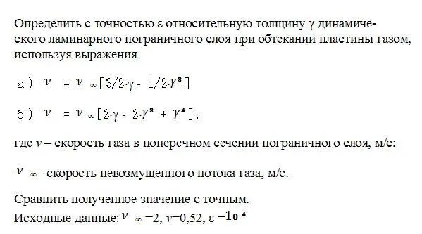

Помогите решить нелинейное уравнение методом половинного деления в Паскале

Дорогая Елена, всё, что нужно для численного решения нелинейных уравнений, в том числе методом половинного деления, достаточно подробно мною расписано здесь: http://www.tehnari.ru/f41/t95695/. Осталось только заменить функцию и убрать в теле программы цикл по увеличению точности, оставив лишь одно обращение к процедуре. Разумеется, как там и указано, нужно сначала найти грубо-приближенное значение корня, проще всего - построив график.
А вот что касается "сравнить полученное значение с точным"... Лена, Вы АБСОЛЮТНО уверены в том, что это нужно? Нет, конечно, решить уравнения третьей и четвертой степеней методом Кардано в принципе можно, но это - ой!
