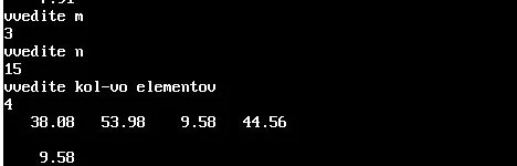

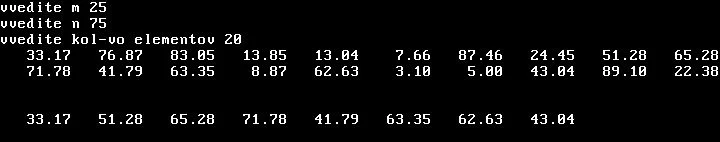

1. Увидеть Ваши картинки я так и не смог. Предлагаю руководствоваться инструкцией, изложенной здесь: http://www.tehnari.ru/f8/t32642/ .
2. Ниже приведен результат работы той программы, что я выложил. Первые две строки после ввода данных - исходный массив, третья - результат выборки. Как видите, всё работает и работает правильно. А уж что Вы там в своём коде накосячили, то мне неведомо.
    11.8 KB · Просмотры: 77
Отбой, увидел Ваш результат (один пробел не уничтожил). Так что Вас не устраивает? Вы задаете границы от 3 до 15, и программа находит единственный элемент массива (9.58), в этот интервал попадающий, каковой и выводит на экран. Что не так?
    4.5 KB · Просмотры: 77
Возможно вы просто не до поняли меня, и выводиться должны просто любые числа из этого массива, тоесть на место строки из которой программа выбирает принадлежение числа интервалу, там должны быть все числа принадлежащее ему, вот
Признаться, и до сих пор не понимаю.
Все "числа, принадлежащие интервалу" и выводятся. Или нужно исходную строку уничтожить и обязательно на ее место сажать выборку? Можно, но долго и противно. Или просто исходный массив не выводить? Так чем он мешает?
Тоесть сейчас при вводе количества элементов =4 выдаёт 4 значения: 38.08 53.98 9.58 44.56
а дложно выводиться любые 4 числа из интервала от m до n.
Например если m=3, n=15, количество элементов=4 программа должна вывести числа нипример 4 9 13 5
