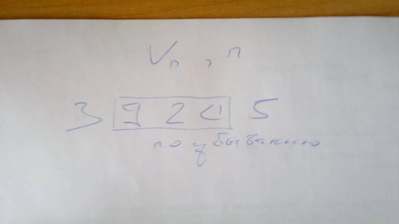

Помогите пожалуйста написать код к такой вот задачки. Условие: дан вектор состоящий из любых чисел Vn, и как я понял нужно, вводя n, чтобы он находил максимальную цифру в векторе и писал числа по убыванию. То есть например вектор состоит из таких чисел как на фото 39205 и программа должна выводить ответ 920, то есть в этом векторе максимальное число 9 и он пишет числа по убыванию после него, то бишь 2 и 0.

Пожалуйста. Единственное, что мне не вполне ясно - состоит ли вектор из однозначных чисел (цифр) или это не обязательно. У Вас в условии то "цифры", то "числа" - вот и поди пойми.
И еще. Программа учитывает, что элементов, равных максимальному, может быть в исходном массиве больше одного, поэтому выводятся цепочки от каждого из максимальных.

Вектор состоит из любых чисел
программа должна отыскать в векторе максимальное число допустим 9 и после него записать числа которые идут по убыванию. То есть в случае как на фото ответ должен быть таков 9 2 0.

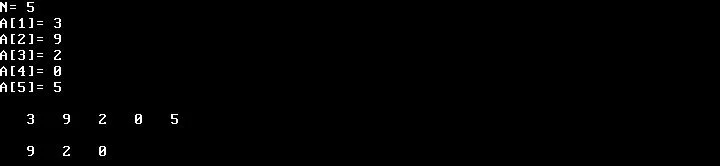

Значит так, юноша. Благодарю за повторное разъяснение, из которого следует, что Вы меня за полного придурка держите. По сути же вот что. Я не имею обыкновения выкрадывать неоттестированных программ. И если Вас не устраивает - пишите сами. А что касается программы, то ниже приведен результат по Вашему примеру, после того, как в программе (и это ЕДИНСТВЕННОЕ изменение) ввод через случайные числа был заменен ручным. Выведен исходный вектор и результат. Какого рожна Вас не устраивает, не ведаю. На этом - всех благ!

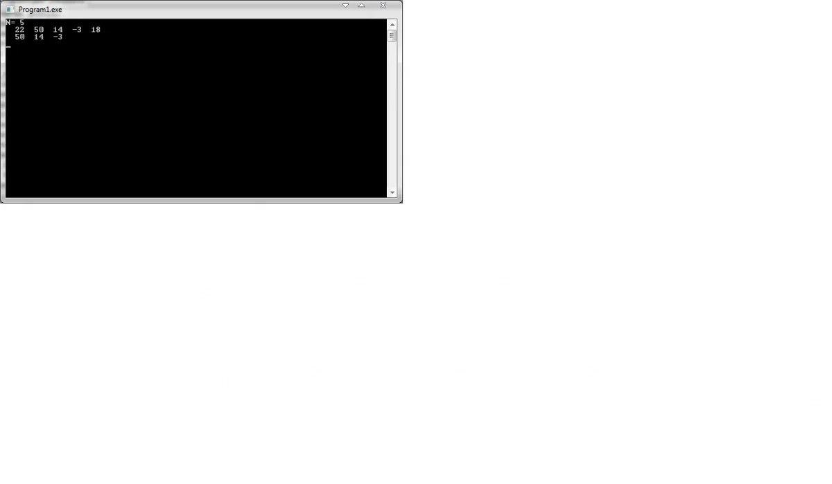

Извените, я не хотел вас никак оскорбить просто у меня программа вот так работает. Я просто не могу понять почему у меня работает не так как у вас.

Решительно не понимаю, что Вас не устраивает! Найден максимум (50), и от него последовательность убывающих элементов до первого, который это убывание нарушает. Всё как в условии. И что не так?
