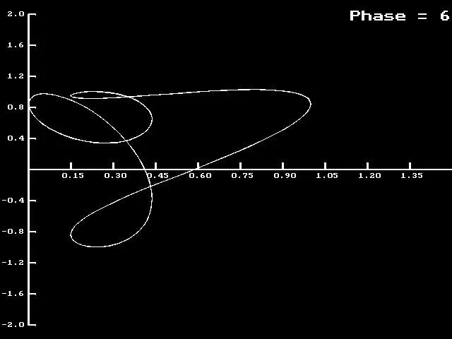

Паскаль. Разработка программы для построения графика
Помогите пожалуста решить. Очень надо!
Нужно разработать программу для построения графика. Программа должна быть разбита на подпрограммы, решающие частные подзадачи. Желательно предусмотреть возможность изменения масштаба и фазы в тригонометрических функциях в реальном времени.
x(t)=((sin(2t))^4)+((cos(4t))^3)
y(t)=((cos(4t+6))^4)+((sin(4t))^3)
[mod2]У нас не принято цепляться к чужим темам - создавайте свои. На первый раз я сделал это за Вас.
Модератор.[/mod2]

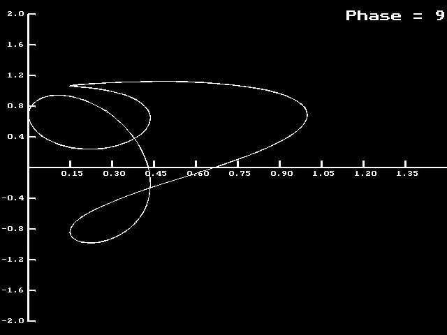

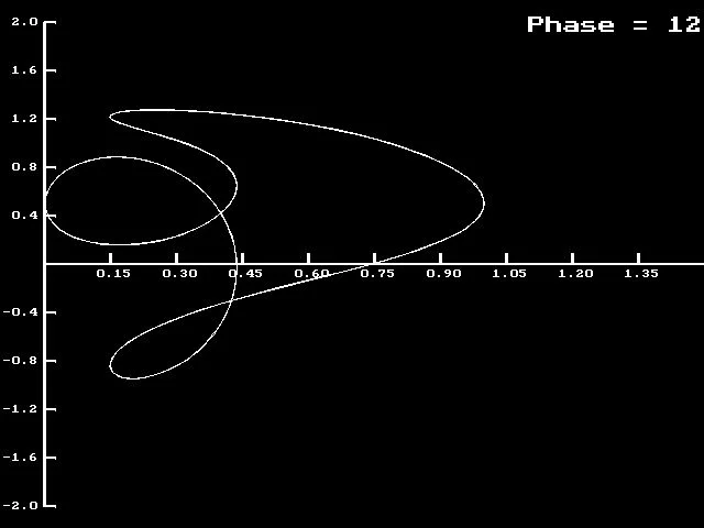

Да... забавная игрушка получилась. Правда, насчет масштаба и фазы я не очень понял, а потому ограничился фазой, причем под фазой подразумевается слагаемое, стоящее в формуле y(t) под косинусом, исходное значение коего равно 6 - вот его я и меняю. Для увеличения фазы на 1 нажимаем ↑ на клавиатуре, соответственно для уменьшения - ↓ (допускаются и отрицательные значения), а для выхода жмем клавишу "Esc".
Код:
    11.9 KB · Просмотры: 163
    10.7 KB · Просмотры: 58
    11.3 KB · Просмотры: 56
