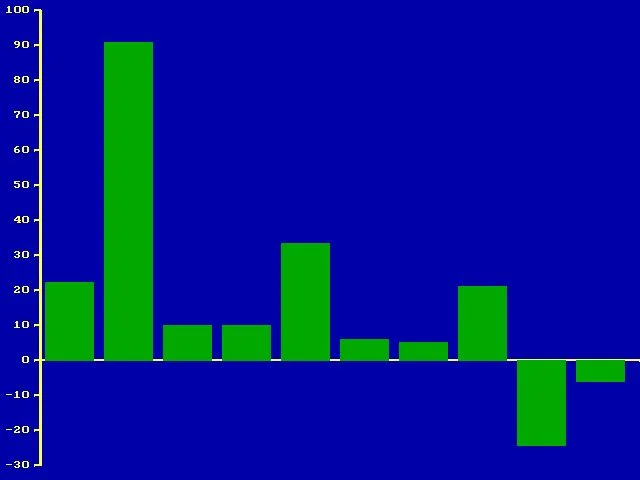

Помогите пожалуйста в решении задачи: Сформировать массив случайных чисел из 10 элементов и переставить в его начало все положительные элементы. вот моя наработка, но она не функционирует((( помогите пожалуйста:

Вот уж не думаю, что это ваша наработка.. Какой смысл тут использовать модуль Граф? Все решается гораздо проще - задаем массив; запускаем цикл по его элементам, ищем положительные: в случае обнаружения такого меняем его местами с одним из первых, заканчиваем цикл, и выводим результат. Все, никакой графики, модулей и файлов
Да, наработка не совсем мая, это просто напросто делалось по примеру. Граф, мне надо вывести график на экран. Вот вы говорите все гораздо проще в решении, напишите если не сложно как это выглядит.
так зачем график, объясните?
Чтобы графическую картинку получить. Нужна она, требуют ее, докучи
"Графическую картинку" чего, объясните толком наконец!
Ох, да по-моему просто чтобы была диаграмма - сначала все столбики вверх от горизонтальной (Y=0) оси, потом все вниз. Я это так понял.
Ну, в общем, сделал я вариант программки - разбирайтесь. Убрал лишнее, исправил ошибки, и вот:
Код:

end.
Результат:
