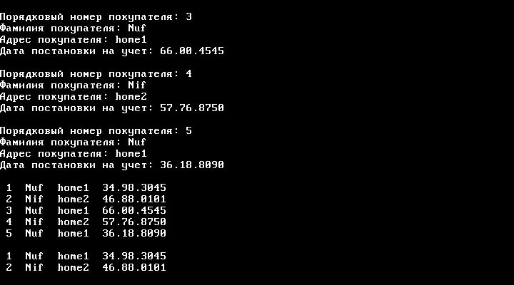

Тут возникла такая проблемка: если ввести, например 3, разные записи, то выводится только одна. А если ввести 3 записи, две из которых одинаковые, то они обе удаляются(а нужно чтобы удалялась только одна запись).
Не подскажете как это можно подправить?
Видимо, Вы как-то не так состыковали. В общем, отладил. Вот:
Код:
uses crt;
type
    zap=record
    Nomer:integer;
    Fam :string[5];
    adr:string[15];
    data:string[10];
end;
var
 rec:zap;
 cena:string;
 q,i,j,n,k,d:integer;
 a:array[1..45] of zap;
BEGIN
 clrscr;
 writeln('Введите количество записей: ');
 readln(n);
 for i:=1 to n do
  with a[i] do
   begin
    write('Порядковый номер покупателя: ');
    readln(a[i].Nomer);
    write('Фамилия покупателя: ');
    readln(a[i].Fam);
    write('Адрес покупателя: ');
    readln(a[i].adr);
    write('Дата постановки на учет: ');
    readln(a[i].data);
    writeln;
   end;
 for i:=1 to n do
  writeln(a[i].Nomer:2,'  ',a[i].Fam,'  ',a[i].adr,'  ',a[i].data);
 writeln;
 i:=1;
 Repeat
  d:=0;
  for j:=i+1 to n do
   if (a[i].fam=a[j].fam) and (a[i].adr=a[j].adr) then
    begin
     if j<n then
      for k:=j+1 to n do a[k-1]:=a[k];
     Inc(d);
    end;
  Dec(n,d);
  Inc(i);
 Until i>=n;
 for i:=1 to n do
 readln;
end.
У меня работает безупречно.
