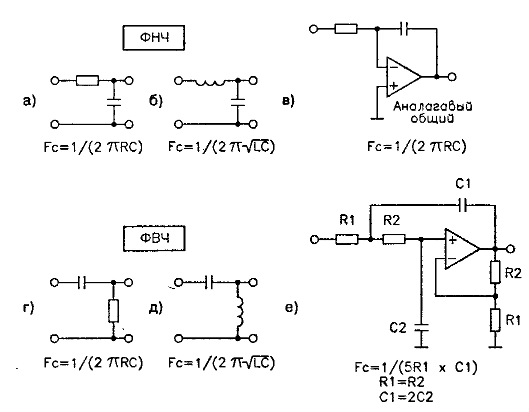

Пассивный ФНЧ
slava72sp
5 Окт 2013
458
5
Пассивный ФНЧ
можно ли сделать такой фнч. а точнее я его только что собрал, он работает я хотел бы узнать можно ли оставить такой фнч или нет. схема самая первая на фото. а кстати резистор на 10К, а конденсатор на 1мкф плёночный.
