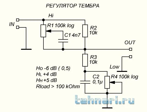

Пассивный регулятор тембра

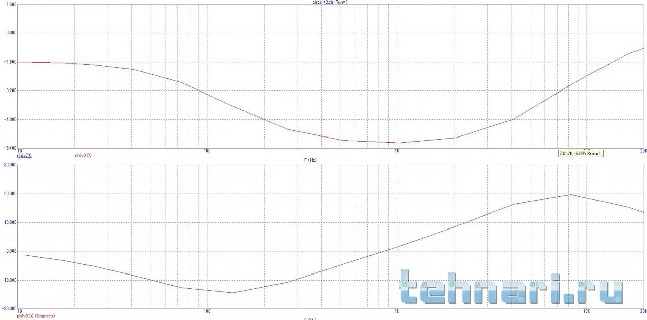

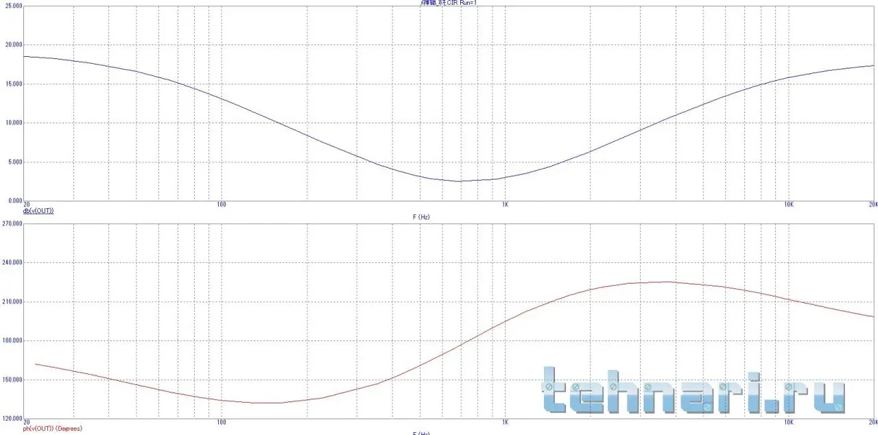

При линейной передаче характеристика выглядит как на рисунке, спад в нижней части диапазона и фазовый сдвиг обусловлен ёмкостью на входе.
    46.5 KB · Просмотры: 176
