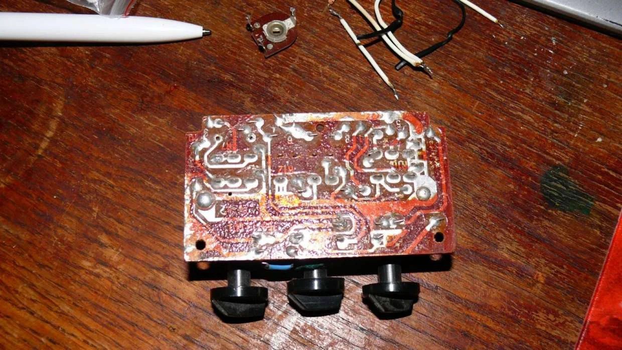

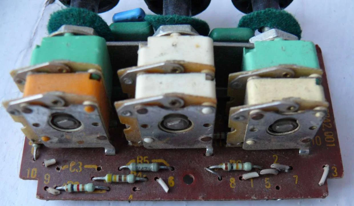

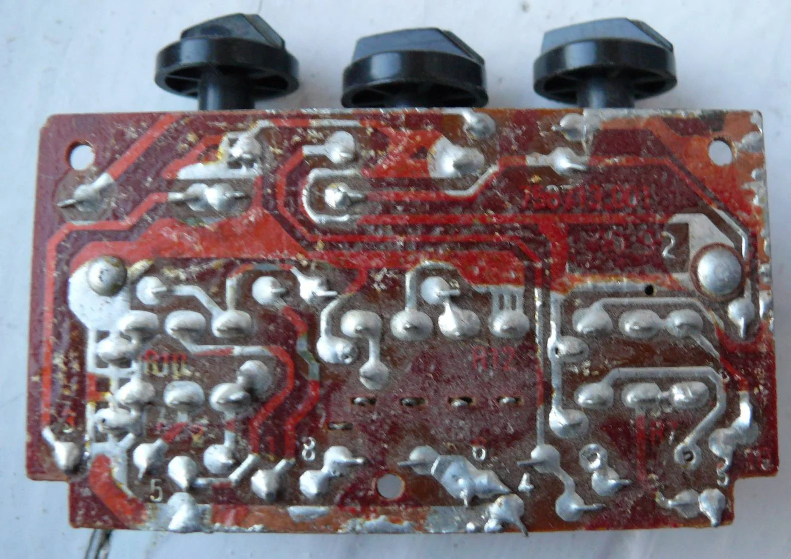

Здравствуйте!!!! Попал мне в руки пассивный темброблок... тперь возникла проблема с его подключением. Обращаюсь к знающим, в надежде на помощь в разрешении проблемы... Фото прилагаются... и ещё вопрос: почему средний переменный резистор не полностью пропаян? верхний ряд контактов пропаян, а нижний нетtehno015

Возможно это регулятор баланса... откуда блочёк, схема есть?
в том то и проблема что не знаю откуда... корни не известны :( была б схема я б и сам думаю разобрался
Тогда рисуйте схему по печатке, деталей не много
а если я в этом не силён?tehno015
там 4 конденсатора (один из которых отсутствует) и 7 сопротивлений (не считая переменных)
А зачем там сила?.. четыре резистора, два конденсатора...
Ну даже и так... посидите вечерок другой

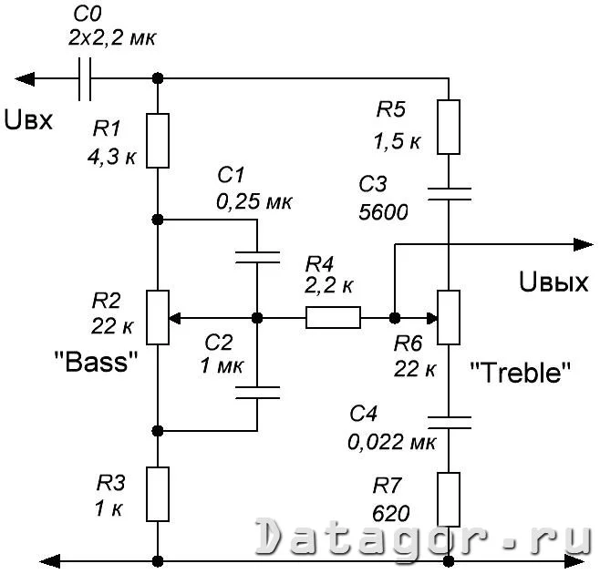

Вот типовая схема пассивного темброблока вам в помощь

Там регулятор громкости, регулятор баланса и регулятор высоких частот. Регулятора низких частот там нет.
у меня там переменные резисторы на 100 кОм
Скажите ,пожалуйста,на схеме цифрами R7 ,C3,C0 на сколько ом и фаррад?
Там вроде всё подписано!:tehnari_ru_942:
Если около номинала никаких букв нет, то эти номиналы у резисторов в омах, у конденсаторов в пикофарадах.
С0 - два параллельно включённых конденсатора по 2,2 мкФ, можно поставить один на 4,7 мкФ.
