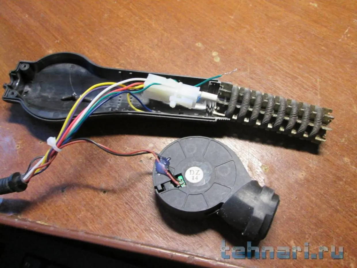

Всем привет! Упал фен. Откололся кусок пластика. Приклеил эпоксидкой. При сборке обнаружил, что откуда-то отвалился зелёный провод. По схеме посмотрел: green - земля. Это понятно, но куда его подключать? Где земля на фене?

heating element - нагревательный элемент.
то есть провод зеленого цвета крепиться к кожуху нагревательного элемента.
Все понятно. Только вот что за кожух? Вот этот?

Этот кожух неплотно держиться. Можно ли его эпоксидкой приклеить к корпусу? Выдержит по температуре?
И ещё заметил, что при падении отломился небольшой кусок материала на котором держится проволока нагревателя. Можно не париться и собирать?

Лучше клеить на БФ2. Эпоксидка при нагреве размягчается. При 400С становится как пластилин
У нас БФ-2 сложнее найти. 400 градусов это максимальная температура. Не думаю, что там будет 400 градусов, но около того. вообще больше 300 не даю обычно. Вообще конструкция фена какая-то хлипкая...
Эпоксидная смола является органикой и разрушается при температуре более 200 градусов. При 400 она просто сгорает. Крепить ей кожух нельзя!
Там не нужна прочность крепления. Собирайте как есть. Надеюсь, слюда внутри металлического кожуха не пострадала? Если пострадала, придется восстановить, иначе КЗ неизбежно.
Просто кожух шатается... Слюда не пострадала. Спасибо.
