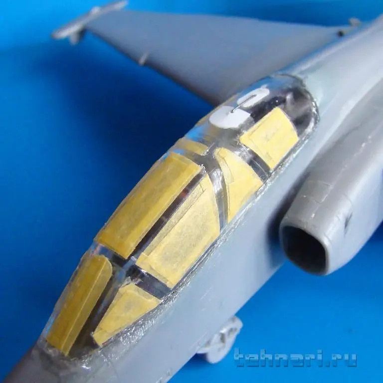

3. Использование "жидких масок" для маскирования. Как и в предыдущем способе "лапшой из маскировочной ленты" выкладывается контур защищаемого остекления, а сердцевина данного контура заполняется жидкой маской, после полимеризации которой можно проводить процесс окрашивания. Снимается маска со стекла простым свертыванием пальцем.
4. Возможно применение в качестве жидкой маски медицинского клея БФ (продавался в аптеках).Я сам ранее часто пользовался данным способом защиты фонаря - в клей добавлял каплю чернил от шариковой ручки, хорошо размешивал и наносил массу кисточкой на фонарь тонким слоем. Операцию повторял два-три раза, в зависимости от толщины слоя высохшего клея. А затем , после просушки модельным ножом прорезал полоски переплета на пленке клея и удалял их, оставляя полоски, свободные от клея для последующего нанесения краски. Но потом как то отошел от данного метода , после случая приварки маски к стеклу. Что поменялось- толи состав пластика, толи состав клея я так и не разобрался. Если пользоваться данной технологией, то вначале надо потренироваться "на кошечках".
