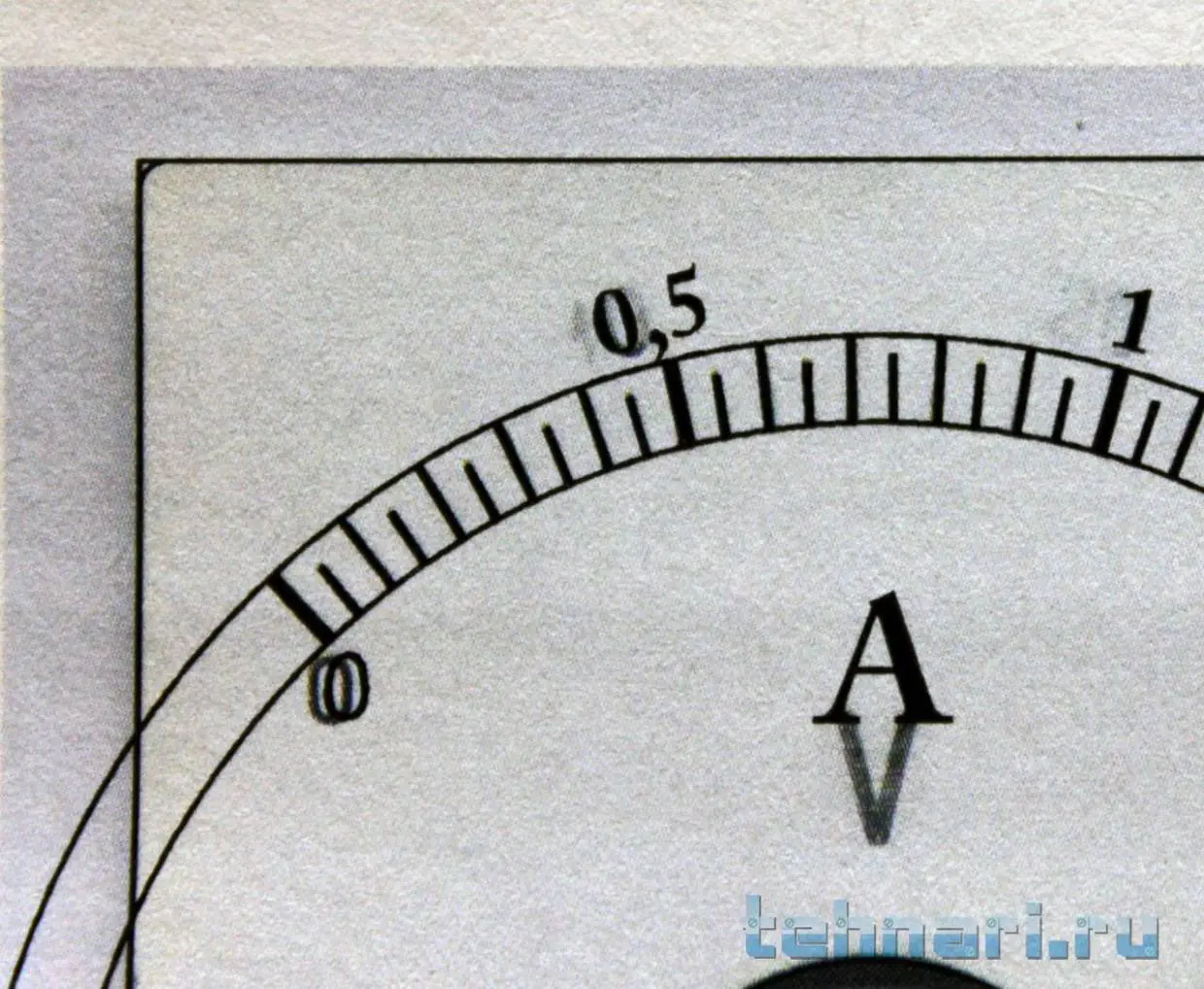

Не могу понять, почему у меня при печати из CorelDRAW рисунок получается прерывистым, из точек и черточек (см. прикрепленный скан). Решил было, что разрешающей способности принтера HP1020 не хватает для нормальной печати. Но, обратите внимание, буква "А" отпечаталась плотным черным цветом без пропусков, без точек, ровными линиями А цифры тем же шрифтом и такого же размера тоже точками и с неровными краями. И риски как будто молью побиты.
Пытался экспортировать файл в формат jpg, но там вышло ничуть не лучше, даже буква "А" точками получилась.
Пробовал при печати ставить галку "Печатать как растровое изображение" устанавливая максимально возможное для принтера разрешение 600 dpi, тоже ничего хорошего, буква "А" опять же точками.
Из Sprint-Layout дорожки шириной 0,1 мм значительно четче распечатываются, чем здесь линии шириной 0,6 мм.
Подскажите, пожалуйста, в чем может быть причина? Что и где нужно настроить в CorelDRAW чтобы получить нормальное качество печати?

Экспортируй в файл PNG, если нет возможности то в файл JPG, зашей в архив и закинь сюда, надо посмотреть сам файл ?... :(
и правда точками) давай исходник выкладывай!
Что за принтер?
Проведены ли линии именно чёрным цветом? Такое бывает, если задан серый цвет линий.
Принтер HP1020, лазерный, черно-белый. Корел X6, Win7. Плотность печати в настройках драйвера принтера поставил максимальную, разрешение 600 dpi. Для абрисов выбран черный цвет. Что-то я в Кореле не настроил, а что именно нужно настраивать не знаю tehno015

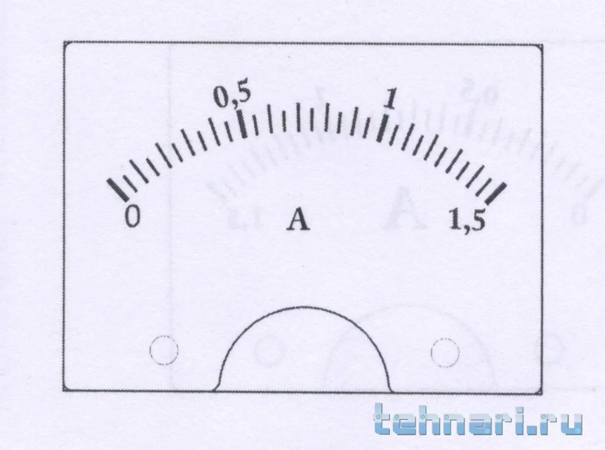

вот готовый файл, распечатывайте.
Проект в прикрепленном архиве.
Распечатал, всё нормально получается.

Спасибо, четкая картинка из под принтера вышла. А я сейчас попробовал у себя экспортировать в pdf файл, и опять все штрихами...

Валерий, а какой у тебя принтер? У меня же, по-видимому, проблемы с ОС... PDF присланный Серегой распечатался четко, а свое печатается наперекосяк, что из Корела, что из экспорта в любой формат.
У меня цветной лазерный принтер Samsung Xpress C410W.
Значит у меня цветная картинка на выходе Корела получается, цветной принтер ее нормально печатает, а мой монохромный пытается оттенками серого цвета передать. Как же мне заставить корел выдавать на печать 1-битную картинку? Сунулся было в "Макет-Параметры страницы-Общие-Печать", но там настройки со страшными для меня словами о цветоделении, пороге вывода растрового изображения и т.д. Короче, если я туда полезу, чувствую, тогда я вообще ничего не напечатаю без переустановки программы...

Убери с картинки фотографию шильдика и печатай.
При печати скан старой шкалы я сдвигал в сторону. Или... это из-за присутствующего растрового изображения так получается? Сейчас попробую совсем убрать из картинку из проекта.
Не надо сдвигать, порой достаточно присутствия в файле растрового изображения. Просто удали его и сохрани копию без растрового изображения, потом перезагрузи Corel и печатай.
Я, когда негативы для штампов делаю, рисунок из корела экспортирую в монохромный bmp (1 бит на пиксел). Потом из паинта печатаю.
Мне так проще, чем с цветовыми моделями корела разбираться.
В нете пишут, что такая байда у корела началась с версии х4, в х3 и ранее чёрный нормально печатался.
Удалил скан из проекта, удалил его совсем с компьютера, закрыл и снова открыл Корел и нифига... Снова точки :(
Короче, поиском по интернету нашел, что Corel по любому передает цвета в печать, черный печатается как смесь трех основных цветов. Если для цветных принтеров это нормально, то на монохромном получается то, что получилось у меня. Я нашел такой способ: сначала производится печать в файл PostScript. Затем при помощи Acrobat Disitller файл PS преобразуется в PDF, и уже из него печатается. Получилось то же что у Сереги.
