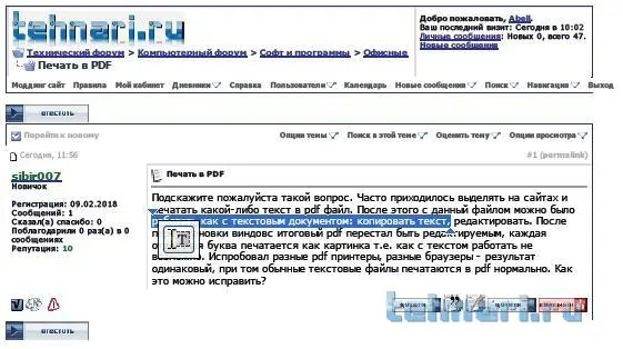

Подскажите пожалуйста такой вопрос. Часто приходилось выделять на сайтах и печатать какой-либо текст в pdf файл. После этого с данный файлом можно было работать как с текстовым документом: копировать текст, редактировать. После переустановки виндовс итоговый pdf перестал быть редактируемым, каждая отдельная буква печатается как картинка т.е. как с текстом работать не возможно. Испробовал разные pdf принтеры, разные браузеры - результат одинаковый, при том обычные текстовые файлы печатаются в pdf нормально. Как это можно исправить?

В том-то и дело что не работает. У меня в pdf печатается не текст на картинки букв. Я тоже обычно использую pdf для сохранения информации из сети и затем её использую, скажем, копирую и вставляю в ворд. Так вот в данном случае этого сделать нельзя т.к. в pdf не текст на набор картинок букв. Причём это происходит на разных виртуальных принтерах и в разных браузерах.
Браузеры тоже укажите, из которых веб-страничку на печать посылали. У меня к примеру "Mozilla Firefox + принтер Adobe PDF" нормально работают, на выходе редактируемый документ получается.
