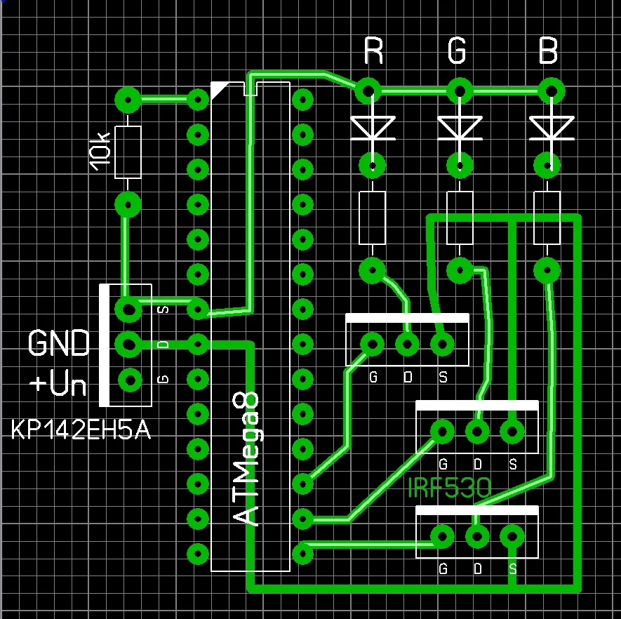

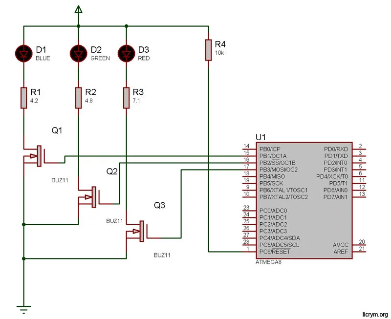

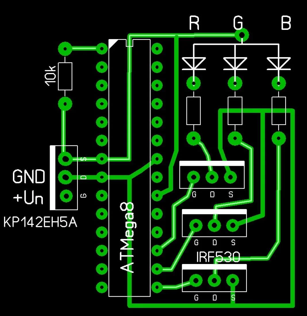

Проверьте кому не лень мою печатку, для "Лампы настроения", схема следующая
да, можно собрать на макетке, но её нету, в итоге вот что у меня получилось
проверьте пожалуйста, правильно ли я её развел, транзисторы поставлю IRF530.
А какие собираешься использовать светодиоды? Может резисторы на плате лишние? Ну и как-то неаккуратно получилось. И не всё питание завёл на микроконтроллер.
Светодиод буду использовать мощный трех ватный)) для него на плате только контакты для проводов, провода пойдут к СД
Да как то не очень аккуратно..
Как понять питание не все подвел? ресет подсоединил..

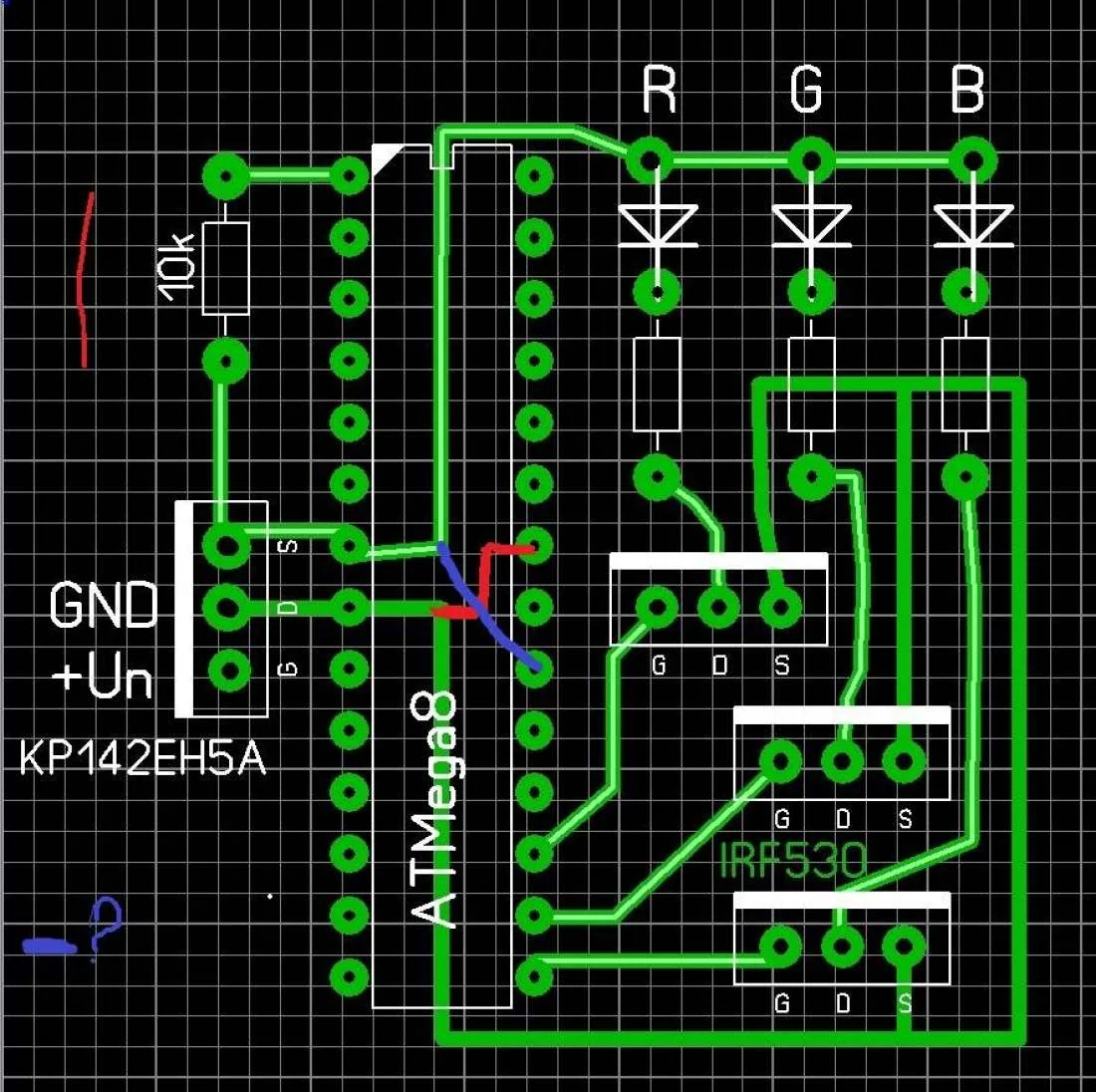

Красным - обязательно (по даташиту)
Синим - под вопросом (+ может понадобиться, а может и нет)
    120.7 KB · Просмотры: 405
И выходные транзисторы поставил бы в ряд - вдруг прийдется радиаторы подцепить.
Светодиод вот такой будет arpl-star-3w rgb, транзисторы вряд ли будут греться, потому что используется ШИМ регулирование яркостью СД
Странно, а зачем питание и землю соединять, разве они там в корпусе не соединены?
Как узнать, синим надо соединять или нет, от чего это зависит?

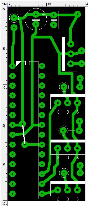

вот переделал с учетом дополнения, проверяйте )))
только не понял зачем еще нужны дополнительные соединения?

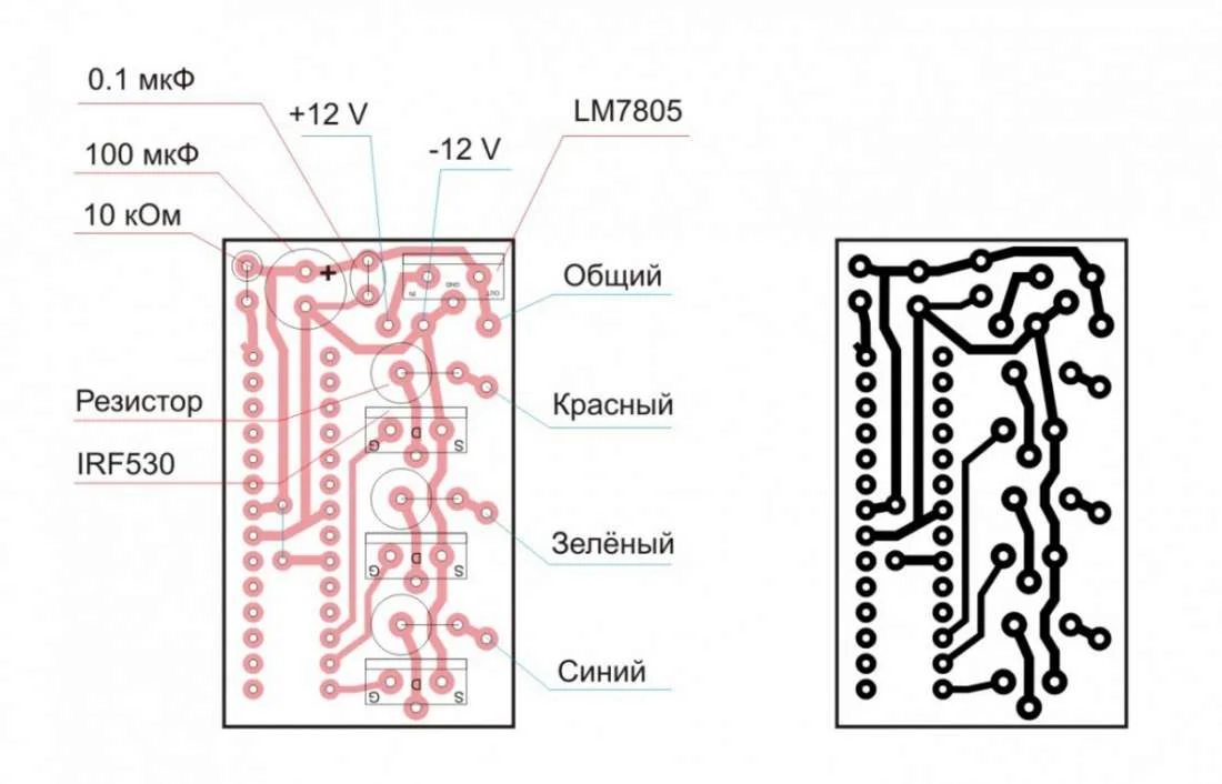

Если будешь использовать трёхваттный светодиод и питать его напряжением 5 вольт, то будет сильно нагреваться стабилизатор, а если один трёхваттник питать напряжением 12 вольт - нагреваться будут гасящие резисторы. Я бы посоветовал соединить последовательно три трёхваттных светодиода и питать их напряжнием 12 вольт.

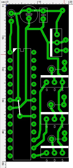

Валерий, спасибо за схему, перечертил её в Спринт Лает, немножно изменил печатку, поменял положение стабилизатора, т.к. не умещается в отведенную ширину
проверь пожалуйста, все ли я соединил что нужно?
сильно ли будет греться стабилизатор, можно ли обойтись без радиатора?
Нарисовано правильно., только один вывод керамического конденсатора в воздухе повис. Его надо с общим соединить. Если будешь питать светодиод напряжением 5 вольт со стабилизатора, то он будет сильно нагреваться.
точно точно, вот она невнимательность... спасибо что подсказал

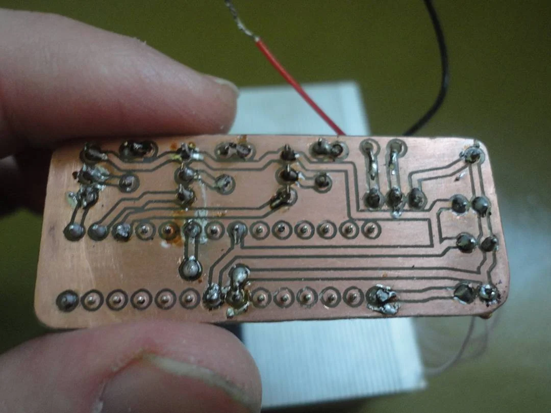

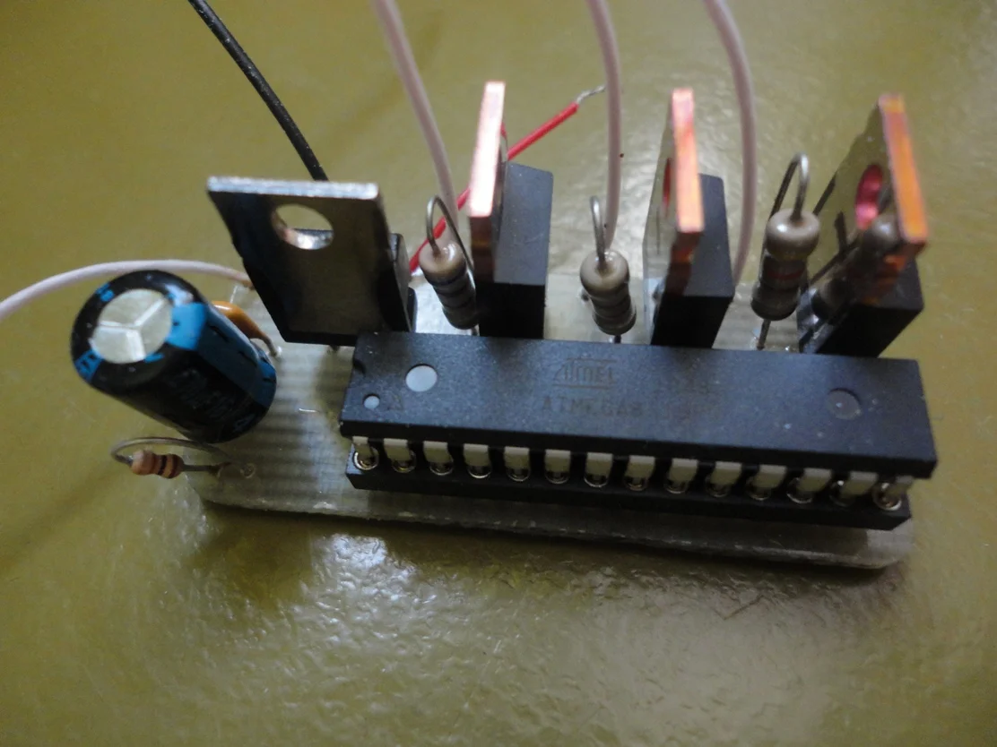

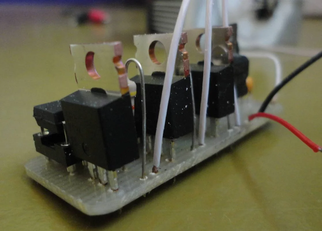

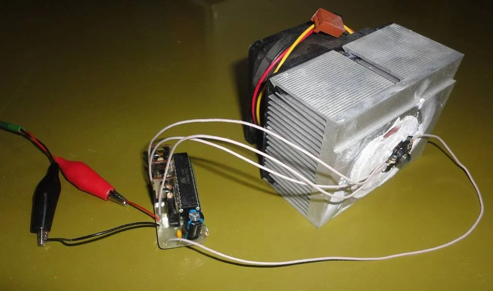

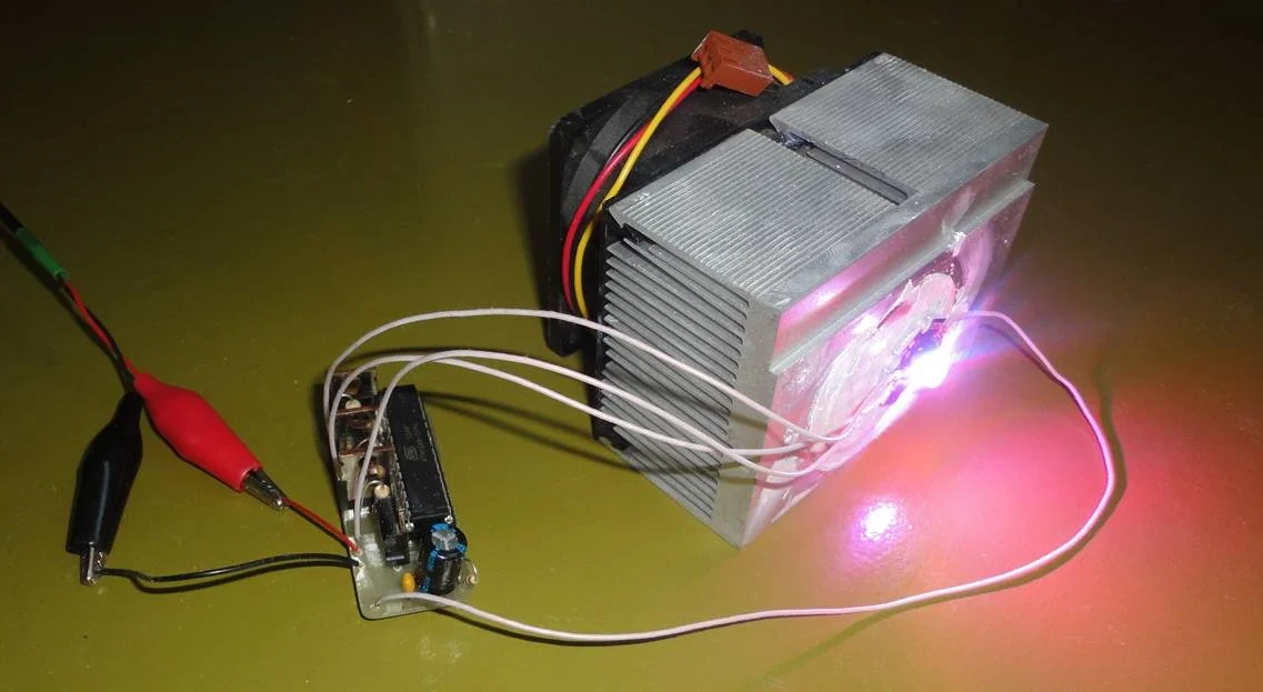

вот небольшой фотоотчет по получившемуся устройству, на печатной плате все очень компактно уместилось))) получился очень плотный монтаж, плата получилась очень хорошей, благодаря фоторезисту, и все отлично работает :)
спасибо Валерию за помощь в оформлении печатной платы :)

Не очень удобно расположил стабилизатор. Его трудно будет прикрутить к радиатору, а он должен сильно нагреваться.
я думал над этим, если он будет нагреваться, то я его отогну и приклеплю радиатор. Да не очень удобно, по твоей плате было бы лучше, но она оказалась шире чем имевшийся у меня кусочек текстолита, поэтому я сэкономил ширину, расположив стабилизатор таким образом)))
кстати он нагреваться не будет, может я его вообще уберу, т.к. в продаже нашел блок питания на 5 вольт с силой тока 1,5 ампера)))
